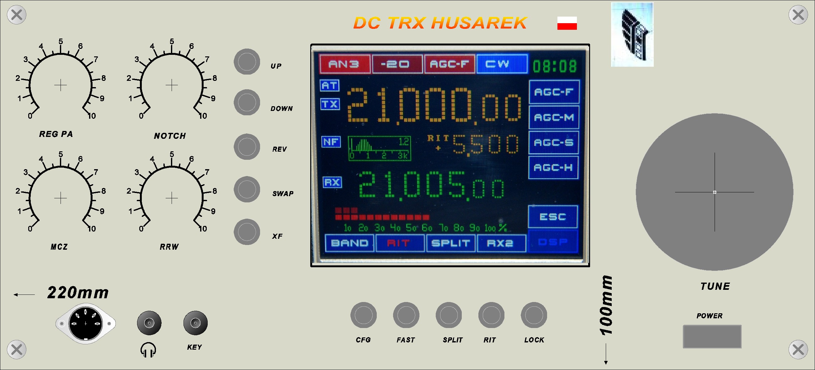

Uruchomiłem część odbiorczą HUSARKA z syntezą SP5FCS. Oczywiście nie odbyło się bez drobnych kłopotów. Część mcz. oraz automatyka ruszyła od pierwszego włączenia, następnie uruchomiłem płytkę homodyny ale tylko po stronie odbiorczej też po sprawdzeniu zasilania ruszyła, podłączyłem syntezę (Si 570 cmos) początkowo było dobrze ale później okazało się że jedna i druga wstęga były na jednakowym poziomie a na dodatek nie przełączało mi wstęg. Przyczyną tej sytuacji był jeden z przekaźników przełączający tory polifazerów. Po każdym załączeniu oporność między stykami była różna.
W moim egzemplarzu napięcia na wyjściach wynoszą
U8 noga 1= 5,33V noga 7 = 5,37V
U9 noga 1= 5,39 noga 7 = 5,34V
Tłumienie wstęgi bocznej jest dobre, szczegółowe pomiary wytłumienia podam po pomiarach w późniejszym terminie.
W załączeniu projekt płyty czołowej İmage
