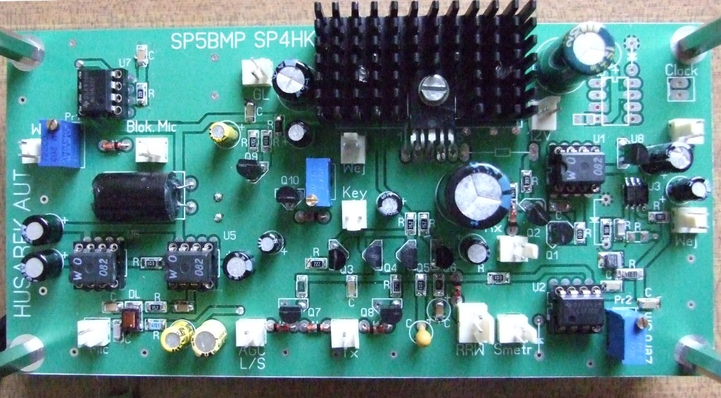

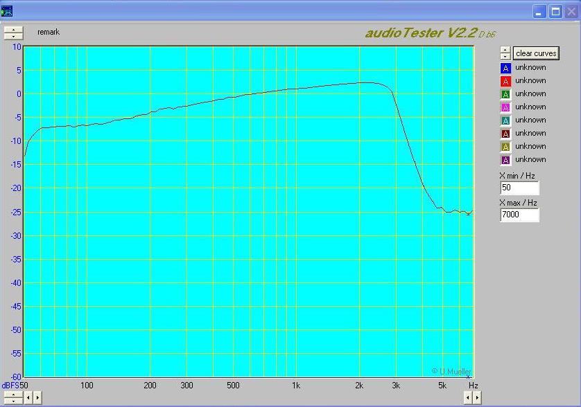

Zmontowałem i uruchomiłem płytkę automatyki. Pobiera ok 105 mA prądu z czego 60 mA pobiera wzmacniacz akustyczny LA4425. Kompresor, po drobnym błędzie z mojej strony, wystartował prawidłowo. W załączeniu wykres wykonany za pomocą programu audio tester. Automatyka odbiornika, także uruchomiła się bez problemu. Tranzystory NPN detektora dobrałem na jednakowy współczynnik Beta (różnica 4 jednostki, przy wartości zmierzonej ok 520). Rożnica napięć na kolektorach wyniosła 45 mV.
Miałem problem z generatorem podsłuchu telegrafii. Użyłem tranzystora BC109 z Betą ok 300 i generator nie wystartował. Dopiero jak zwarłem opornik R45 33 Om pojawiła się generacja. Po wymianie na tranzystor z Betą 620 generator pracuje w każdych warunkach. Częstotliwość generacji w moim wypadku wyniosła ok 600 Hz.
