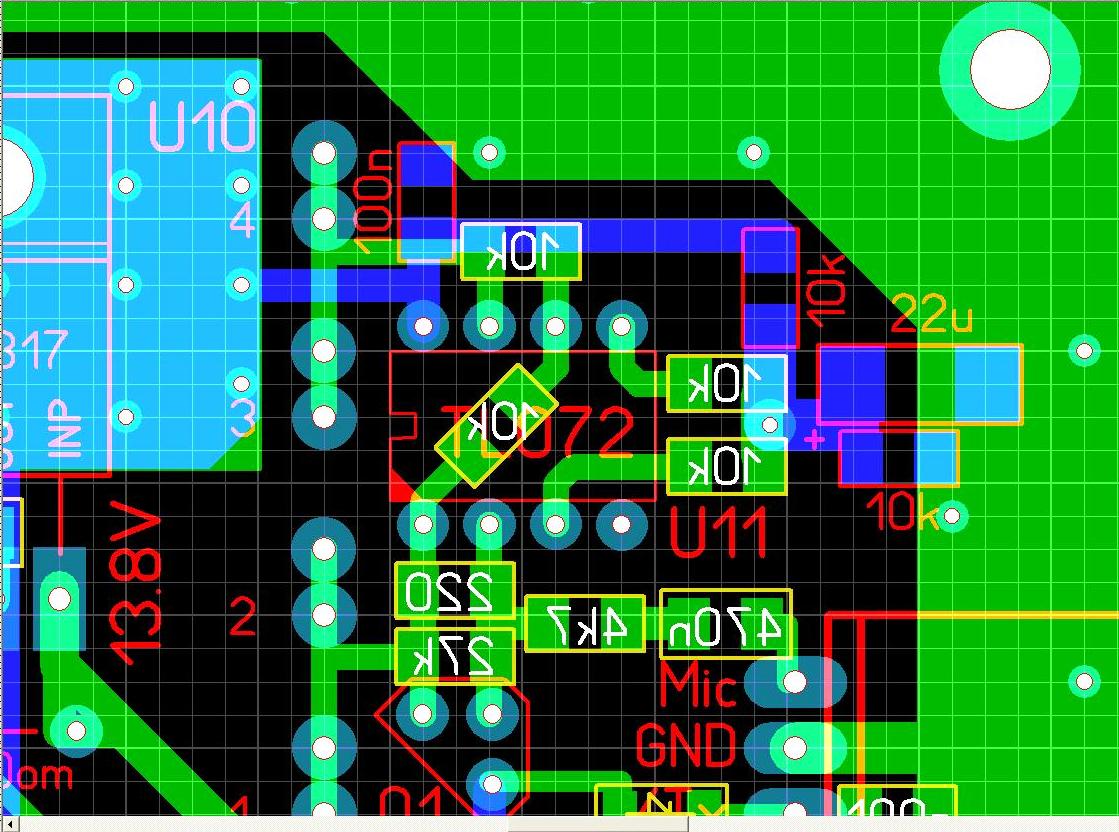

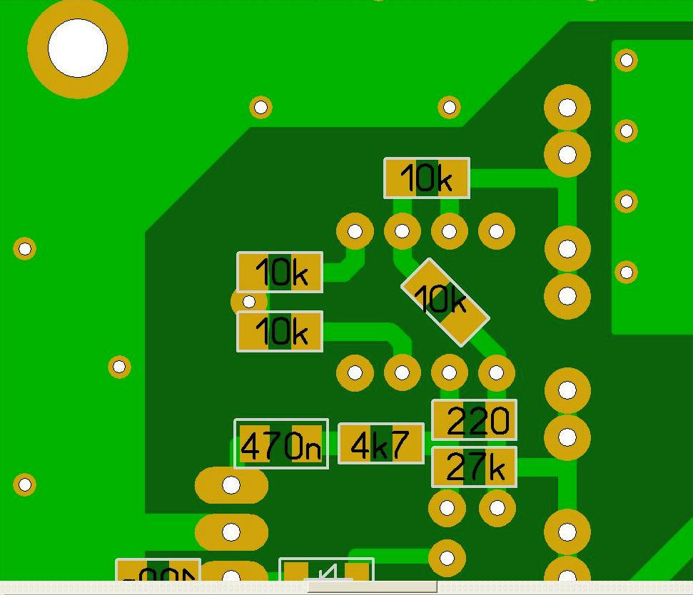

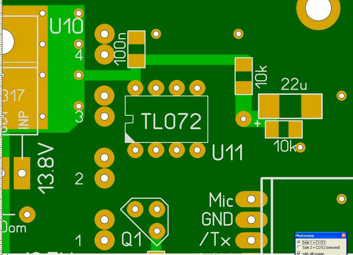

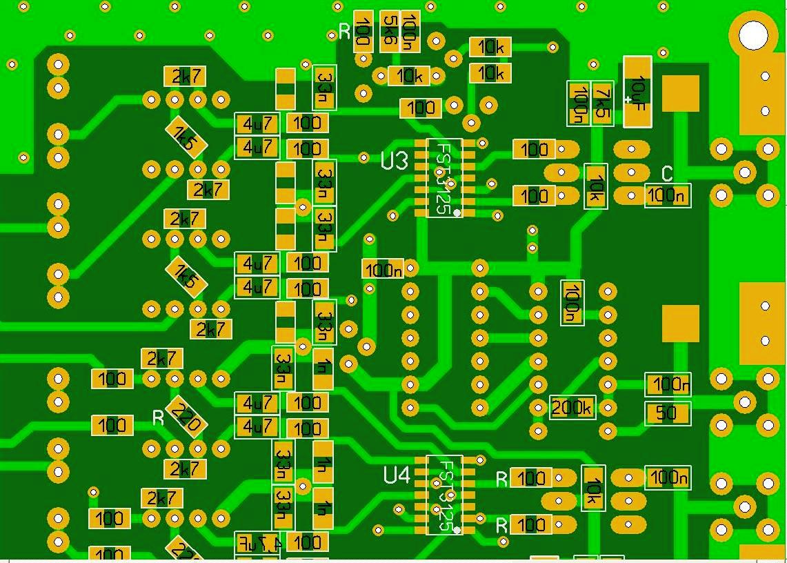

Józef, dziękujemy za poprawki schematu i naniesienie wartości elementów na projekt płytki. Aby zachować jednolitość opisu elementów na wszystkich płytkach projektu oraz uzyskać ułatwienie przy drukowaniu schematów montażowych płytek proponuję przyjąć pewien standard opisów.
- elementy przewlekane opisujemy na górnej warstwie opisu (czerwona) wg. numeracji na schemacie;
- elementy SMD na górnej warstwie miedzi (niebieska) opisujemy w miarę wolnego miejsca wartością elementu na górnej warstwie opisu (czerwona) obok elementu.
- minimalna wielkość opisu 1.5mm, format opisu: 100, 1k5, 22k, 100p, 22n, 4u7, 100u, unikajmy w opisach kropek, przecinków, dają dłuższy opis i czasem znikają na sicie;
- nie wolno umieszczać opisów wchodzących na pola lutownicze elementów SMD.
- elementy SMD na dolnej warstwie miedzi (zielona) opisujemy w miarę wolnego miejsca na dolnej warstwie opisu (żółta). Tam gdzie nie ma miejsca opisujemy elementy na warstwie "O" (białej), napisy np. 1,5mm umieszczamy na obrysie elementu a sam opis dajemy w lustrzanym odbiciu aby przy podglądzie dolnej warstwy płytki wartości były czytelne.
- poszczególne elementy możemy równie ponumerować wg. numeracji ze schematu tak aby przy wskazaniu muszką szybko identyfikować element na druku.
Na zdjęciach fragment druku homodyny Husarka zmodyfikowany pod powyższe wymogi.
W pliku projekt druku przerobiony zgodnie z zaproponowanymi zasadami, brakuje jeszcze numeracji elementów wg. schematu. Na czwartym zdjęciu ekran "ściągawki" do montażu elementów SMD z widocznymi opisami ich wartości.
Koledzy proponuję również aby numerować kolejne pliki projektu aby łatwiej odróżniać kolejne wersje projektów (Husarek_homodyna_v3_3).
Husarek_homodyna_v3_4 - dodane opisy układów scalonych, poprawione opisy górnych elementów SMD.
W wersji 3_4 był drobny błąd przy tranzystorze Q2, w pliku poprawiony projekt ver. 3_5.
