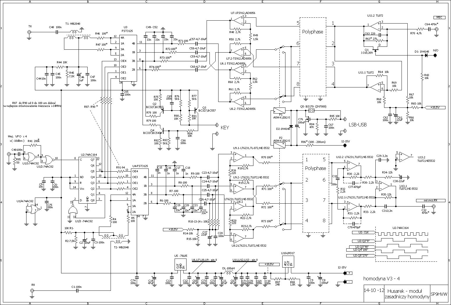

Schemat ideowy modułu zasadniczego homodyny z poprawkami i opisy wartości elementów na PCB.
Poprawiono błędy na schemacie ideowym zauważone przez SP9FKP. PCB wykonane zgodnie z przedstawionym schemacie.
.lay  Husarek homod opis.LAY (Rozmiar: 460.1 KB / Pobrań: 1154)
