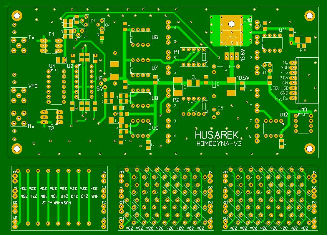

Zmodyfikowałem lekko projekt zasadniczej płytki homodyny do HUSARKA wykonany przez Zdzisława SP4HKQ.
Zmiany obejmują:
- poprawki związane z wykrytymi brakami i błędami na druku;
- podwójne piny połączeniowe pomiędzy modułem polifazera a płytką zasadniczą;
- przeniesienie złącza CW z lewej strony (złącza w.cz.) na wolny pin złącza po prawej stronie druku;
- większe obudowy dla dużych kondensatorów w obudowach 1206;
- opisy wartości na modułach polifazerów;
- zastąpienie rezystorów w obudowach 0805 elementami 1206;
- większe przelotki pod układami FST, (zamiana 40 na 50 mils);
- wprowadzenie termalpadów na górnej warstwie masy;
- drobne korekty prowadzenia ścieżek.
Projekt w obecnych kształcie powinien być łatwiejszy do wykonania termotransferem.
