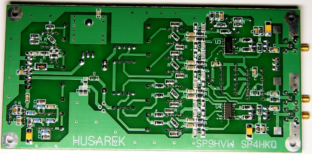

Skończyłem montaż modułu homodyny do Husarka. Na zdjęciu widok dolnej warstwy płytki z elementami SMD. Do usunięcia są kondensatory 1nF w torze nadawczym SMD 0805. Na druku były pola pod te kondensatory i z "rozpędu" je przylutowałem, na najnowszym schemacie już nie występują.
Obecnie mam zmontowane do husarka moduły: homodyny z 4 polifazerami, automatyki, filtrów akustycznych oraz pełną wersję sterownika radia (procesor, dwa moduły rejestrów, dwa generatory Si570, moduł zegarka).
Po złożenia pozostały filtry pasmowe BPF w wersji od HUSARA oraz wzmacniacz PA16 z filtrami LPF również od HUSARA.
Planuję ukończenie montażu wszystkich modułów do spotkania Grupy HM na PW.
