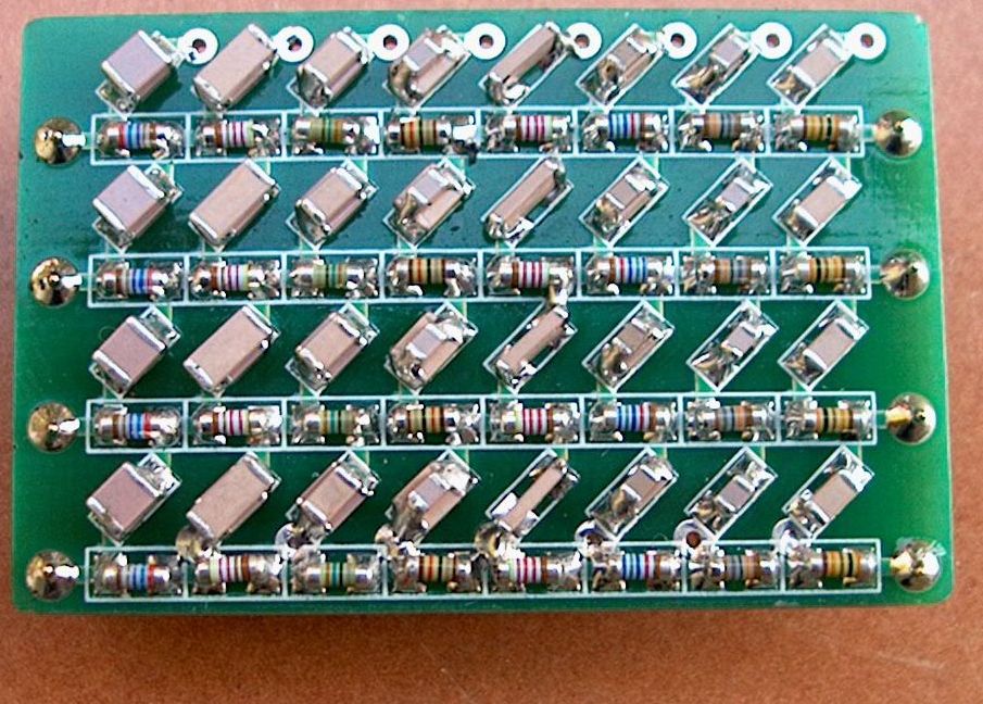

SP9HVW Offline
Józef
Liczba postów: 158
Dołączył: 14-06-2010
Post: #156
Przykład polifazera z postu #146 typ A. Pojemności złożone z kondensatorów smd -C0G (NP0) 20n -(10n +10n), 15,6n- (10n +5,6n),12,2n- (10n +2,2n), 8,3n-(6,8n+1,5n), 5,6n, 4,7n - (2,2n+2,2n + 300pf), 3n - (1,5n + 1,5n), 2,2n. Rezystory to MM204, 1%, 50ppm.
