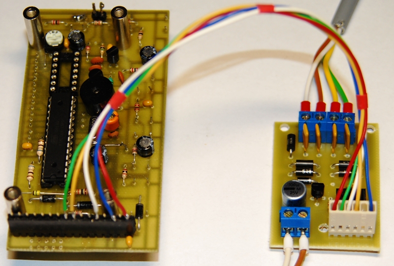

Leszku, wiem że brak pełnej dokumentacji a w zasadzie schematów trochę utrudnia budowę skrzynki ale przy odrobinie cierpliwości większość informacji znajdziemy w postach, załącznikach i zdjęciach.
Post ze zdjęciami ilustrującymi jak połączyć konsolę eCON z konwerterem RS485
W załączniku jedno ze zdjęć wg. którego należy wykonać poprawne okablowanie.
Proponuję uruchomić skrzynkę poprzez RS232 a potem testować sterowanie przez RS485.
