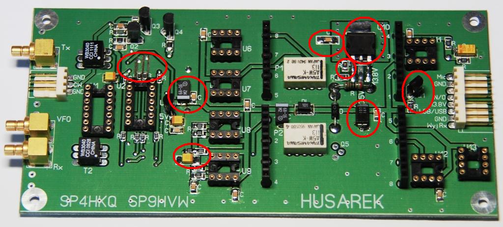

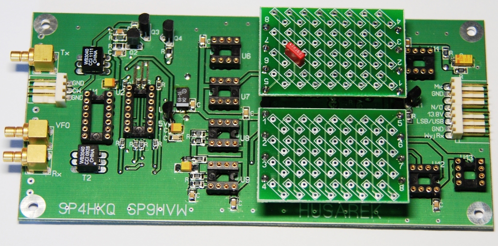

Zmontowałem zasadniczy moduł do Husarka, płytkę homodyny. Na pierwszym zdjęciu moduł homodyny z płytkami polifazerów umieszczonymi na złączach szpilkowych, popularne piny kwadratowe. Złącze przyda się do prób i testów z różnymi polifazerami, potem możemy przylutować "balkoniki" polifazerów na stałe do homodyny.

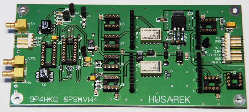

Na drugim zdjęciu moduł bez płytek polifazrów, widoczne złącza oraz elementy umieszczone pod płytkami. Złącze "żeńskie" zgodnie z zasadami proponuję dać od strony homodyny, kołki na płytkach polifazerów.

1/Pierwsza modyfikacja opisywana już wcześniej to wykonanie połączeń pomiędzy dwoma rezystorami a układem FST (u mnie nacięcia górnej masy.
2/Jest problem z montażem stabilizatora LM317 w obudowie TO220, obudowa wchodzi na rezystor R=240. Ja zastosowałem układ w obudowie DPAK i przesunąłem układ do góry aby minąć pole rezystora. Niestety radiator trafia na połowę otworu mocującego dlatego wypełniłem go cyną.
Druga możliwość to dodanie podkładki pomiędzy płytkę a obudowę TO220 tak aby podnieś stabilizator ponad rezystor.
3/ Tranzystor J310 oznaczony Q1 musimy obrócić o 180 stopni (zła obudowa na druku).

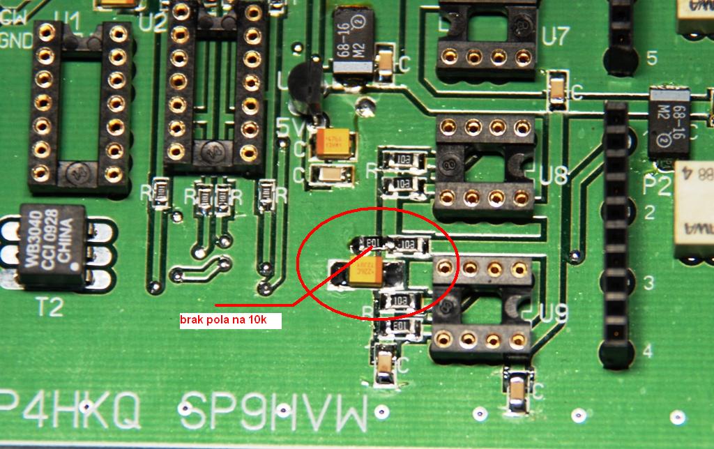

4/ Brakuje pola do przylutowania rezystora 10k, "skrobiemy" solder maskę i lutujemy tak jak na czwartym zdjęciu.
5/ Przeniosłem kondensator tantalowy lutowany do "pola radiatora" LM317 (tam jest 100nF) na środek płytki gdzie jest węzeł rozprowadzania zasilania 10,5V (68uF/16).
6/ Jeśli chcemy wykorzystać posiadane kondensatory tantalowe w obudowach D to będziemy musieli przesunąć punkty lutowania do tych kondensatorów do masy, miejsce jest tylko musimy usunąć solder maskę, przylutować i gotowe.
