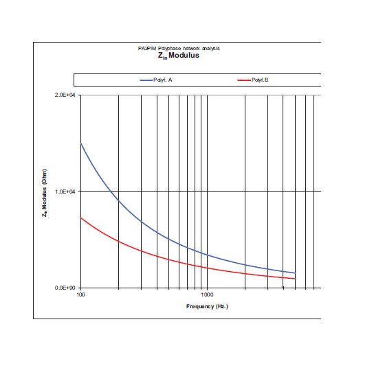

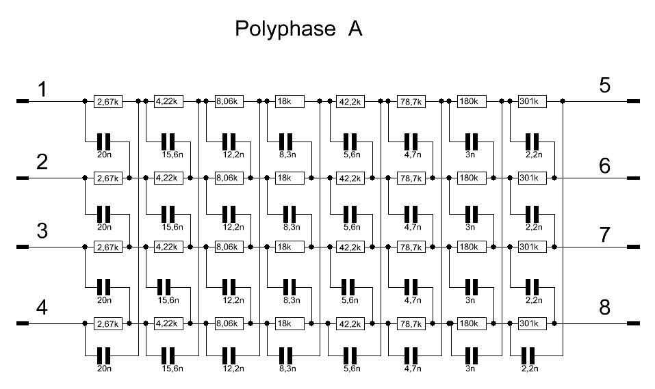

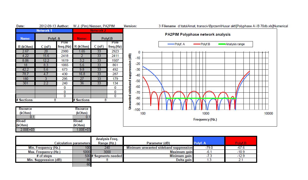

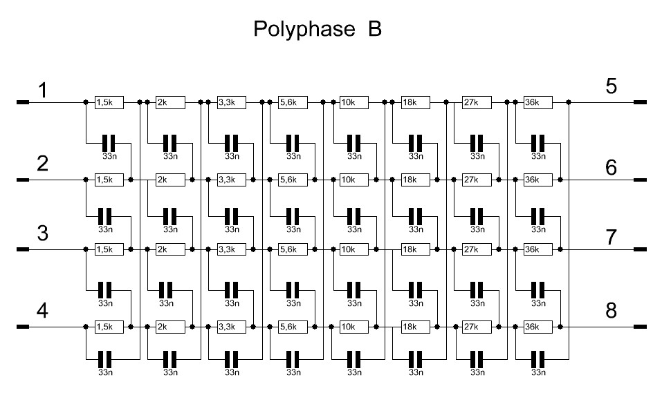

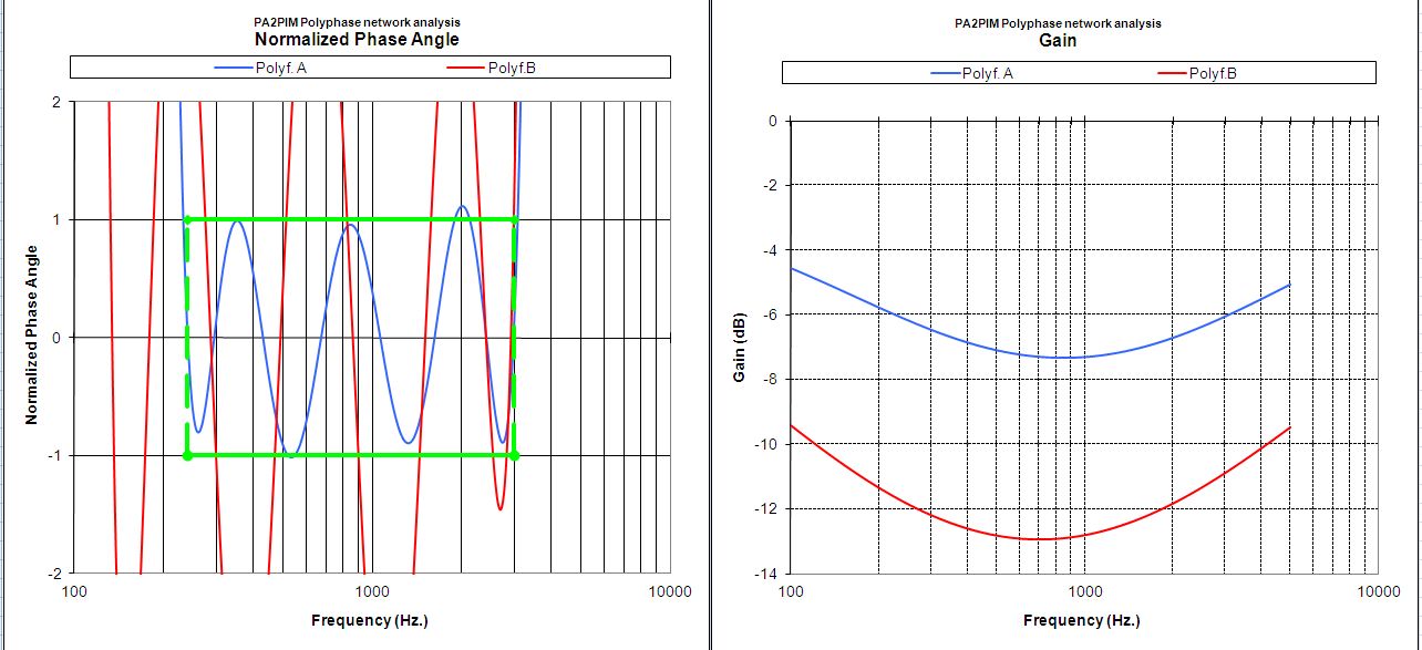

Porównanie polifazerów A i B wg arkusza PA2PIM i załącznika który zamieścił SP9FKP w temacie homodyny Piligrim post #164, Wartości pojemności można poskładać z kondensatorów SMD - COG(NP0) dostępne na wiadomej aukcji a także rezystory < 1% i < 50ppm. Porównanie praktyczne zamieszczę po pomiarach, mając możliwość podmiany modułów polifazera.
