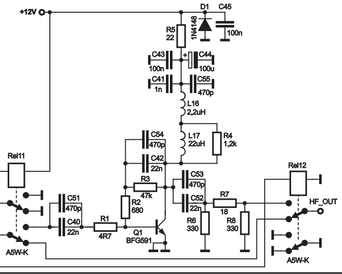

Z zdania wynika,że może chodzić zarówno o wzmacniacz jak i tranzystor. Ten wzmacniacz nie ma dopasowanego wyjścia o czym się mogłeś przekonać podczas pomiarów filtrów kwarcowych. Lepiej zróbcie tak jak jak w pliku przy okazji oszczędzicie na trafie ;-). Szumy pomierzone miał coś koło 1,5dB. Lub jeszcze lepiej w mojej wersji filtrów pasmowych Waldka SP2JJH
