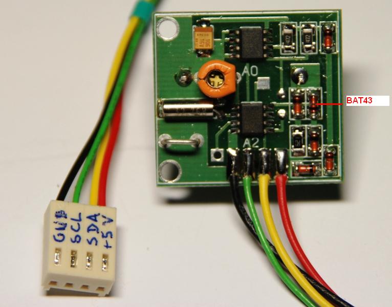

Moduł zegarka RTC

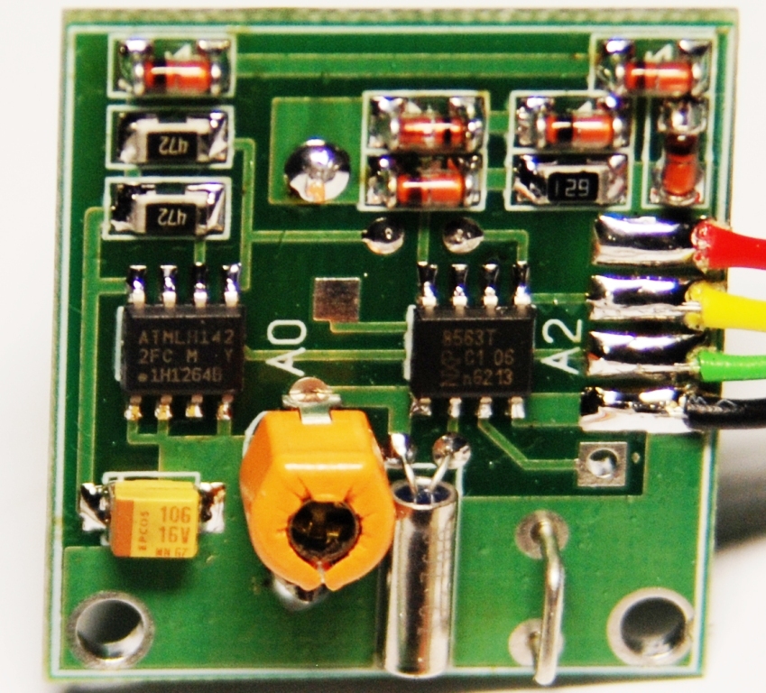

Zmontowany i uruchomiony moduł zegarka PCF8563 oraz pamięci szeregowej EEPROM 24C512 (pierwsze zdjęcie). Wszystkie diody SMD mogą być typu 1N4148, jedna dioda ze względu na spadek napięcia lepiej gdyby była typu BAT43, BAT85, BSS85. Akumulatorek podtrzymujący zasilanie zegarka 3,6V/80mAh, dwu pinowy. Rezystor ograniczający prąd ładowania akumulatorka R=620. Rezystory podciągające linie magistrali I2C po 4k7. Trymer służy do korekty częstotliwości generatora zegarka tak aby miał minimalne odchyłki odliczania czasu. Obudowę rezonatora kwarcowego należy przylutować do masy modułu.
Podłączenie kabli zgodnie z opisem na płytce lub według kolorów ze zdjęcia, złącze na procesorze musi być tak jak mojej płytce.
Chińskie pamięci 24C512 mają przedziwne oznaczenia co może wywołać podejrzenie o pomyłkę układu. Na drugim zdjęciu widoczne opisy układów scalonych, ten z lewej to pamięć 24C512 z innym opisem, sprawdzony i działa poprawnie na 100%. Pamięć nie jest jeszcze wykorzystywana przez oprogramowanie sterownika dlatego możemy jej nie montować.

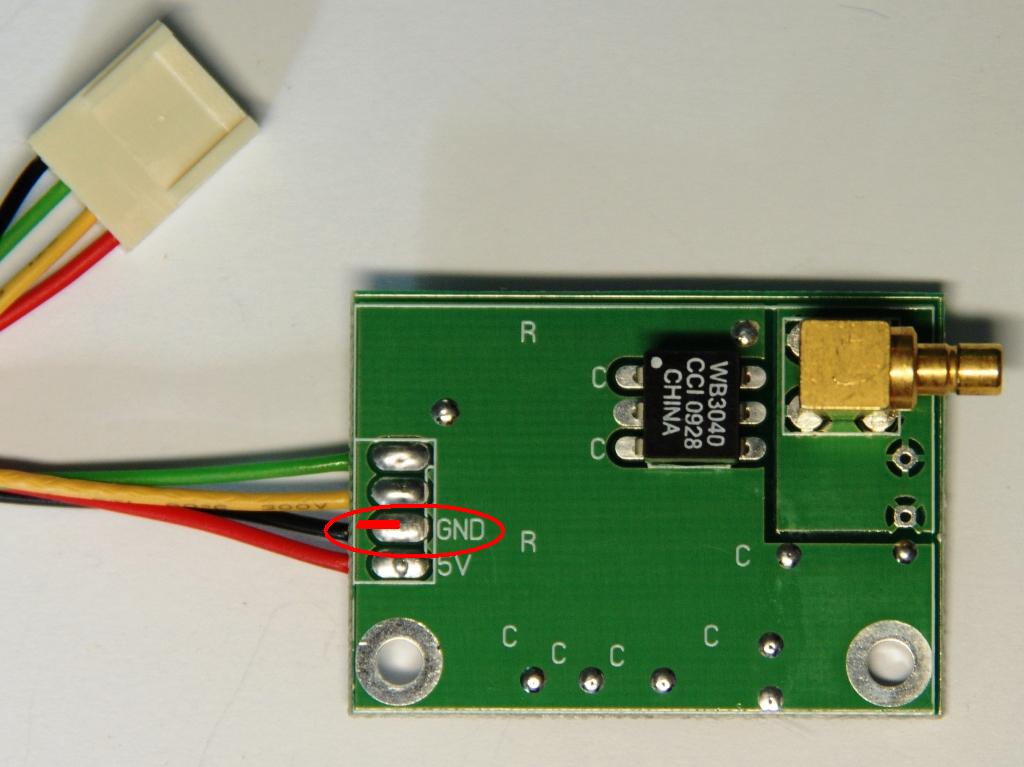

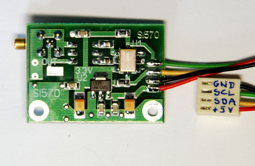

Moduł generatora Si570

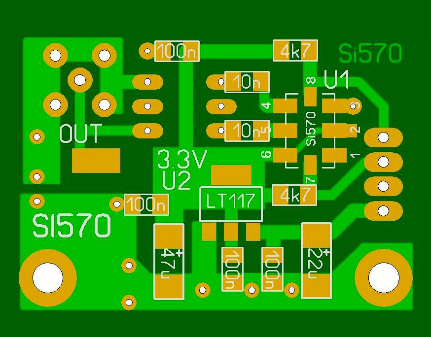

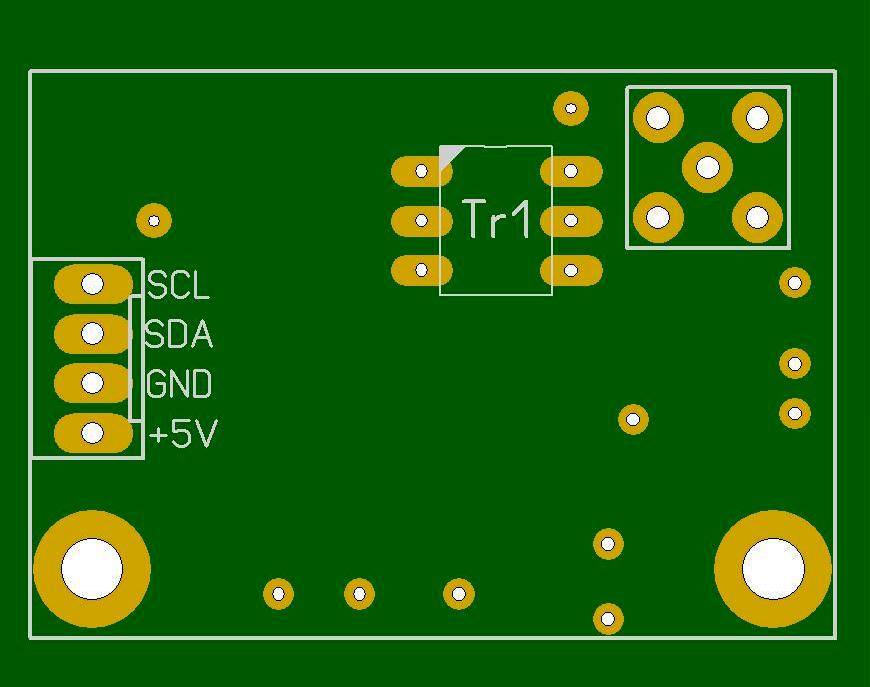

Na zdjęciach zmontowany moduł generatora Si570, widok dolnej i górnej warstwy druku. Dodatkowo widok z projektu z opisem wartości elementów, elektrolity tantalowe obudowa B lub C (10...47)uF. Mój moduł bez złącza do I2C, kabel przylutowany bezpośrednio do druku. Okablowanie w różnych kolorach dla ułatwienia identyfikacji sygnałów. Na wyjściu złącze kątowe SMB.
UWAGA:
na module Si570 pin GND nie ma połączenia z masą, trzeba zrobić zworkę do masy przy złączu (czwarte zdjęcie).
