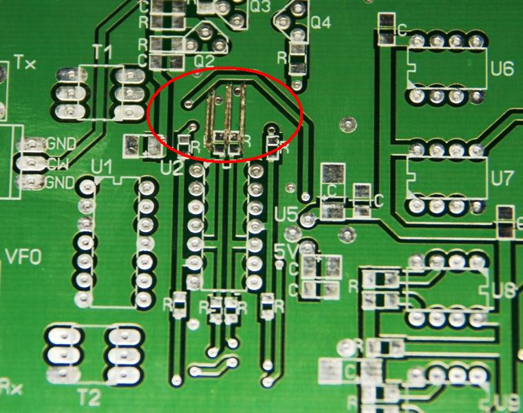

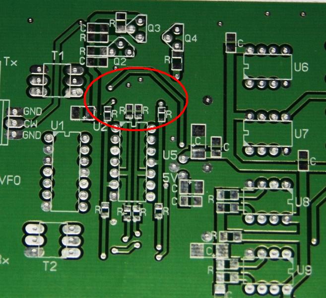

Plik z projektem od Zdzisława SP4HKQ był poprawny, coś się "popsuło" przy składaniu formatki i automatycznym wypełnianiu masami i przejściu na Gerbery, sorry moja wina.
Na pierwszym zdjęciu górna warstwa miedzi z błędem, brak ścieżek a właściwie to one tam są tylko przykryte przez wypełnienie masy. Na drugim zdjęciu trzy pionowe nacięcia masy pomiędzy rezystorami a przelotkami tak aby powstały dwie ścieżki połączeniowe. Całe górne pady rezystorów są na masie dlatego nacięcie musi być wykonane tak aby oddzielić je od masy płytki.
Po wykonaniu "przeróbki" koniecznie sprawdzamy omomierzem czy wydzielone ścieżki nie mają połączenia z masą płytki.
To ja przygotowywałem pliki produkcyjne dlatego przepraszam Kolegów za tą technologiczną wpadkę. Tak czasem bywa przy prototypach. Ciągle brakuje czasu aby wszystko dwa razy dokładnie sprawdzić.
