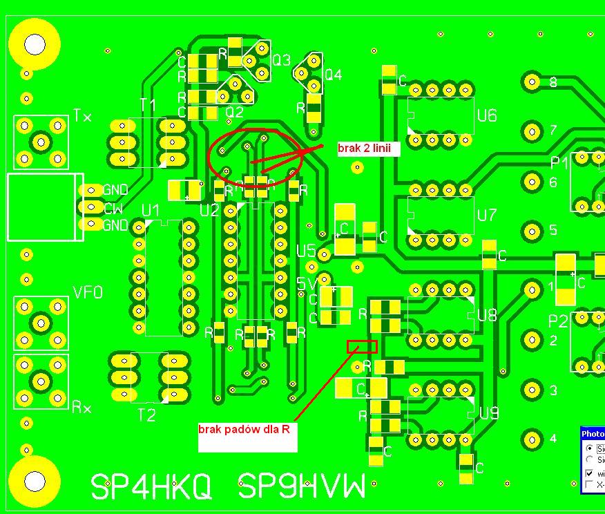

UWAGA:
Na płytce homodyny od HUSARKA jest poważny błąd. Dwie linie sygnałowe z VHC164 idące przez oporniki do FST Tx nie mają ścieżek, tz. brak połączenia opornik-scalak na warstwie górnej PCB. Pady dwóch oporników i dwie przejściówki są na masie. Naprawić ten błąd można przez nacięcie 3 rowków rozdzielających masę od oporników do punktów przejściowych.
Błąd wypatrzył Jerzy SP4OLL który montuje homodynę.
Drugim błędem jest brak rezystora do masy w dzielniku napięcia. Naprawić to można przez przylutowanie opornika do odmaskowanych pół zgodnie z rysunkiem, bądź położenie rezystora na kondensator.
Brak opornika wypatrzył Darek SQ5KHA.
