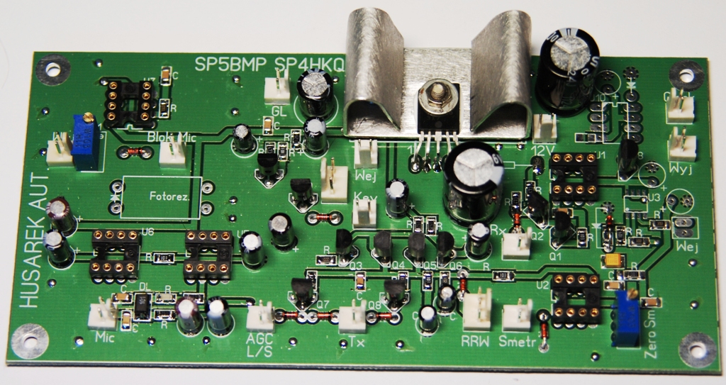

Prawie skończyłem montaż modułu automatyki do Husarka (zdjęcie 1). Pozostało wykonanie fotorezystora i kilka elementów SMD.
Tranzystor w generatorze tonu Q9 dałem BC547B, tranzystory Q3, Q6 to BC547C a Q4, Q5 to BC557B.

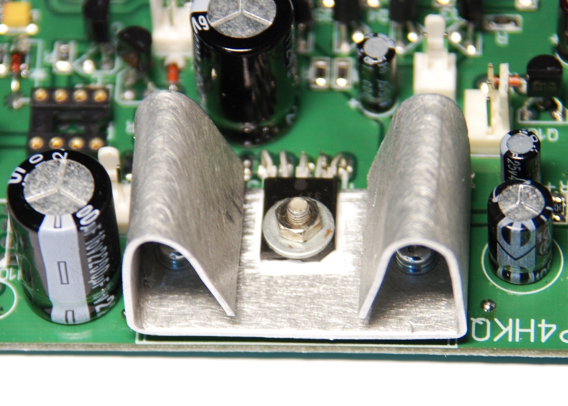

Radiator z blachy aluminiowej 1mm o powierzchni około 25cm2, wymiary 22mm*120mm, przykręcony do płytki na dystansach z jednej nakrętki M3 (zdjęcie 3).
Elementy SMD na górnej warstwie należy przylutować przed elementami przewlekanymi aby nie było kłopotów z podejściem lutownicą. Niektóre pola lutownicze są bardzo blisko podstawek i dostęp do nich może być utrudniony.

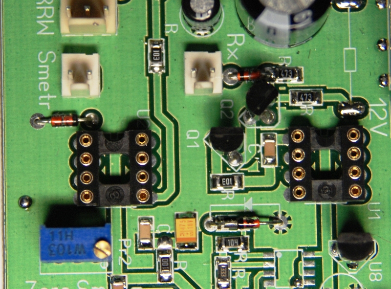

Uwaga:
- na płytce błędnie są narysowane obudowy tranzystorów J310, Q1 i Q2. Przy montażu koniecznie należy porównać druk ze schematem, trzeba obrócić tranzystor Q2 o 180st. a Q1 o 120st. (zdjęcie 2);
- na druku nie ma pola pod kondensator 470pF (pin 1-2 U3a), należy przylutować go na "kanapkę" z rezystorem 100k;
- złącze od potencjometru siły głosu (obok Q10) na zbyt małe otwory ale da się wcisnąć i przylutować;
- nie opisane diody na schemacie 1N4148.
