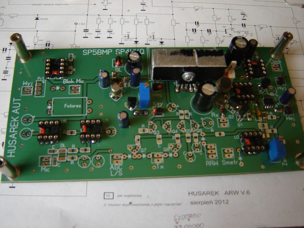

Zgodnie z wcześniejszą deklaracją i planem grupy HUSAR, po otrzymaniu
fabrycznych płytek do Husarka, rozpocząłem montaż płytki mcz. z ARW.
Zacząłem od wzm. głośnikowego na LA4425, gen CW na BC107B oraz
wzm U1. Kolejny moduł to U2 oraz tranzystory automatyki Q3,Q6 Beta 372 ,
rozrzut 0. Na kolektorach Q3-Q6 10,55V Dalej moduł S-metra czyli U3, U4 i U2b.
Następnie zmontuję tor mikrofonowy tj. U5,U6 i U7
Podana kolejność jest oczywista i konieczna, gdyż pozwala na sprawdzanie
zmontowanego stopnia i natychmiastowe wychwycenie ewentualnych błędów montażu czy uszkodzonego elementu.
Oscyloskop jest tutaj oczywiście bardzo przydatny.
Przy okazji słowa uznania i podziękowania za mrówczą i solidną pracę dla Zdzisława SP4HKQ przy opracowywaniu .pcb.
Logiczny rozkład elementów na płytce bardzo ułatwia prace montażowe.
