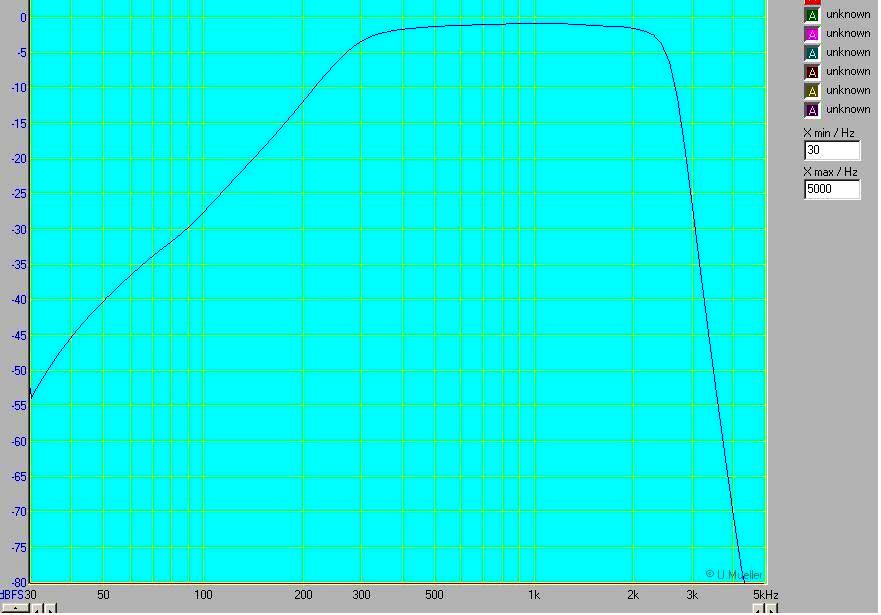

W nawiązaniu do postu 87 przedstawiam charakterystykę wykonanego filtru SSB z zastosowaniem kondensatorów smd , pomiar wykonano za pomocą programu Audiotester 22d i karty dźwiękowej EMU 204, filtr nie był strojony a wykonano go zgodnie z opublikowanym schematem , po dokładnym zmierzeniu indukcyjności i pojemności. Wrażenia odsłuchowe potwierdzają słuszność zastosowania tego filtru w torze odbiornika.
