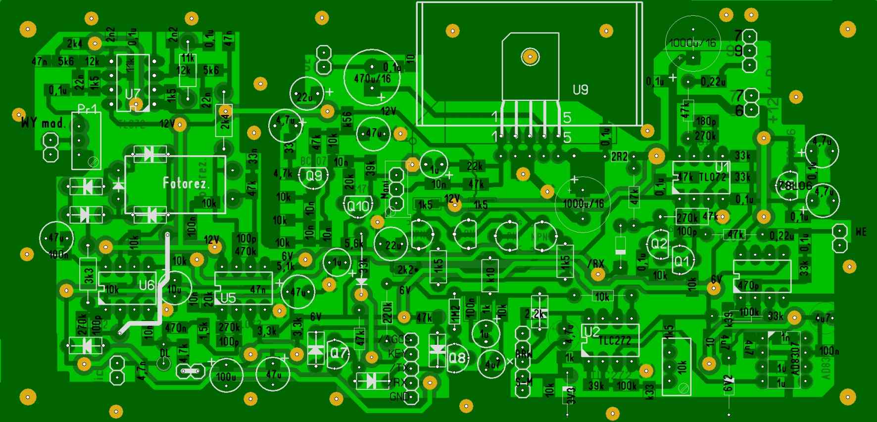

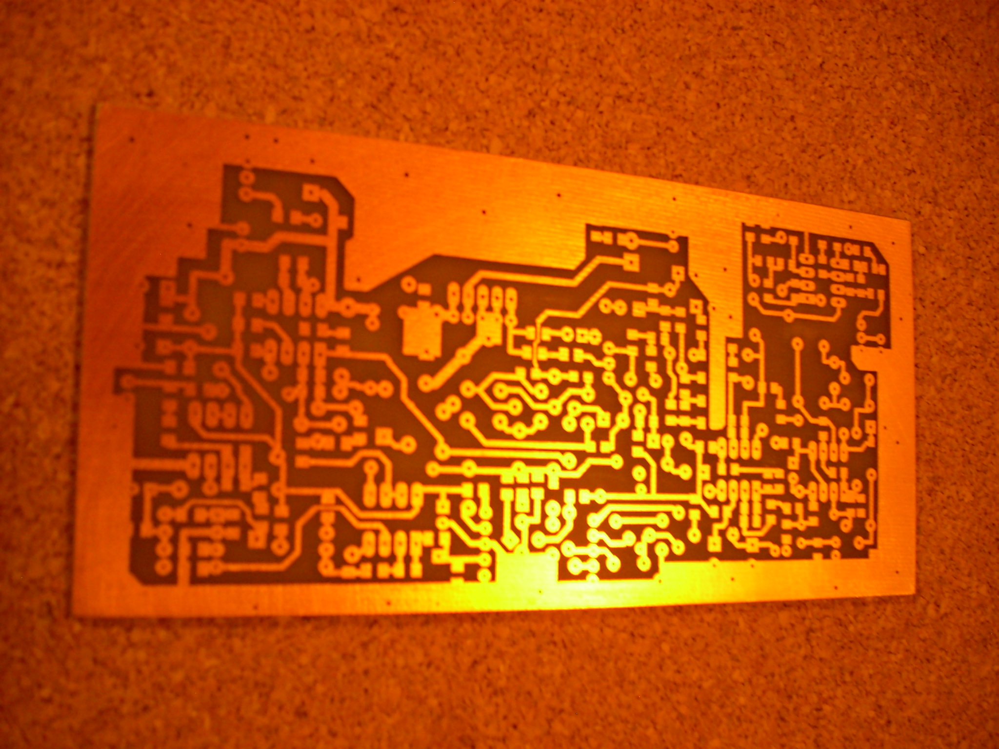

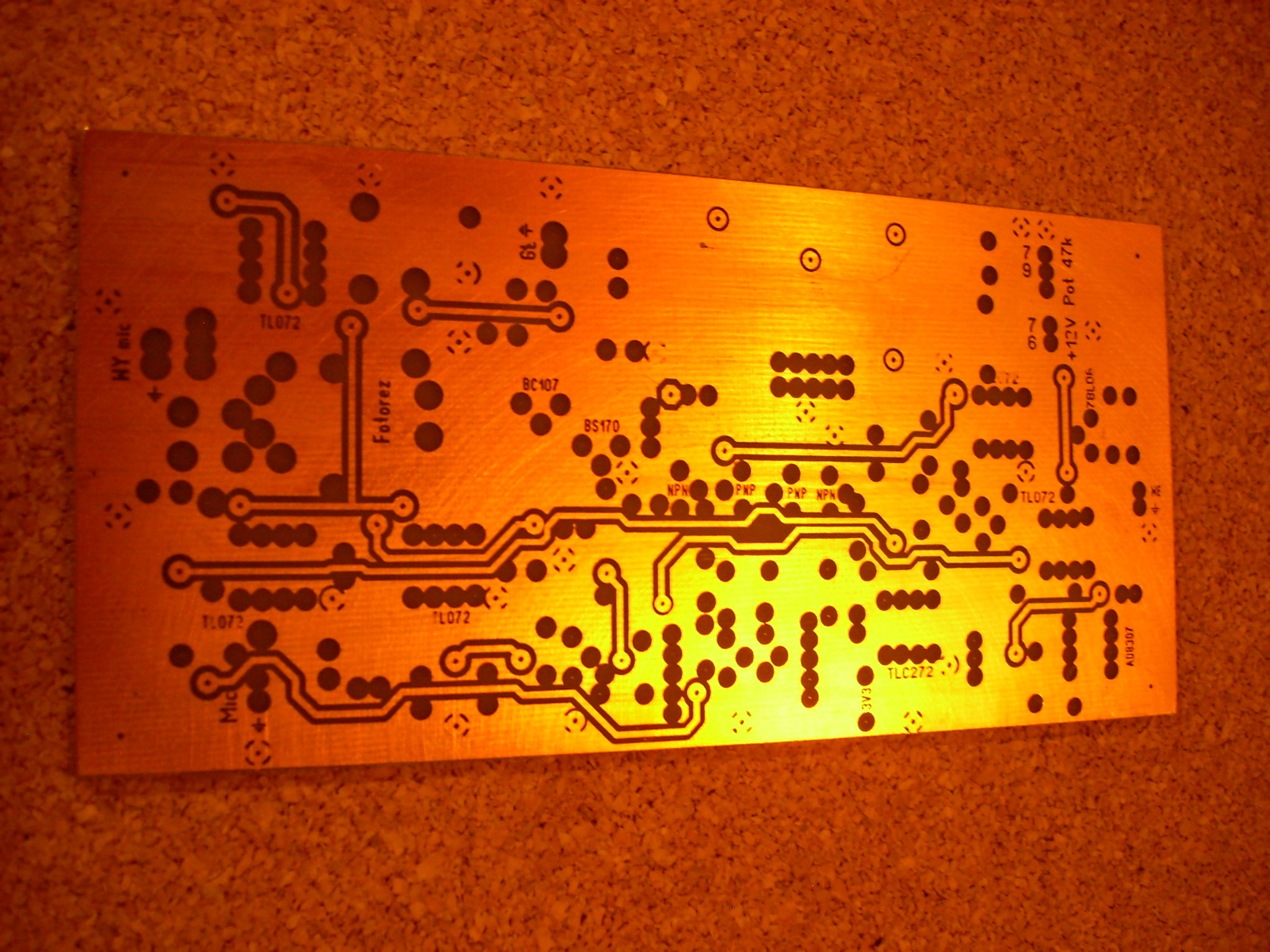

Nawiązując do wypowiedzi Zdzisława w poprzednim poście chciałbym przedstawić Kolegom przygotowaną do własnoręcznego wykonania w wersji dwustronnej płytkę automatyki Husarka z pewnymi modyfikacjami dot. układu AD8307, na płycie zastosowałem układ w wersji DIL 8 jako tańszy . Dla kolegów posiadających taki układ w wersji SMD proponuję zastosować przejściówkę. Uzupełnione zostały również opisy wartości elementów.
W załączniku zmodyfikowany projekt płytki automatyki do Husarka.
