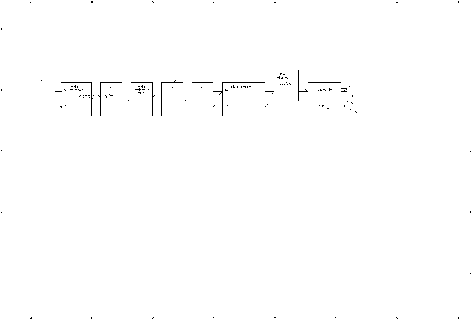

Podsumowanie dotychczasowych prac nad TRX HUSAREK i plany na najbliższą przyszłość.
Zostały zaprojektowane wszystkie płytki do Husarka. 70 % to płytki fabryczne. Pozostałe zostały przystosowane do wykonania w domu metodą termo-transferu. Budujący na chwilę obecną godzą się z taką niedogodnością.
Powstaje partia próbna Husarków, budowana przez zaawansowanych radioamatorów jak i tych znajdujących się na początku drogi radiowych konstruktorów. Ma odpowiedzieć czy parametry radia są powtarzalne i jak będą się różnić poszczególne wykonania. Czy płytki nie zawierają błędów i jakie występują utrudnienia w montażu. Ponieważ wszystkie fabryczne płytki dotarły już do nas, od przyszłego tygodnia zaczniemy je montować i uruchamiać. Na pierwszy ogień idzie automatyka i kompresor dynamiki.
Mamy ambitny plan uruchomić do końca roku pierwsze HUSARKI. Koledzy którzy uporają się ze swoim radiem zaczną szykować dokumentację. Trzeba będzie poprawić ewentualne błędy na PCB, a płytki wykonywane w domu przystosować do wykonania w fabryce. Przygotować spisy elementów, instrukcje montażu i uruchamiania.
Prezentację gotowych HUSARKÓW planujemy na przełom maja i czerwca na spotkaniu ŁOŚ 2013.
Dziś prezentuję schemat połączeń sygnałów radiowych pomiędzy poszczególnymi blokami/płytkami. W załączeniu rysunek połączeń.
Nie prezentowałem jeszcze płytki przełącznika Tx/Rx. Wzór płytki i schemat tego przełącznika położę jutro.
.bmp  Schemat przebiegu sygnałów w HUSARKU.BMP (Rozmiar: 201.04 KB / Pobrań: 2298)
