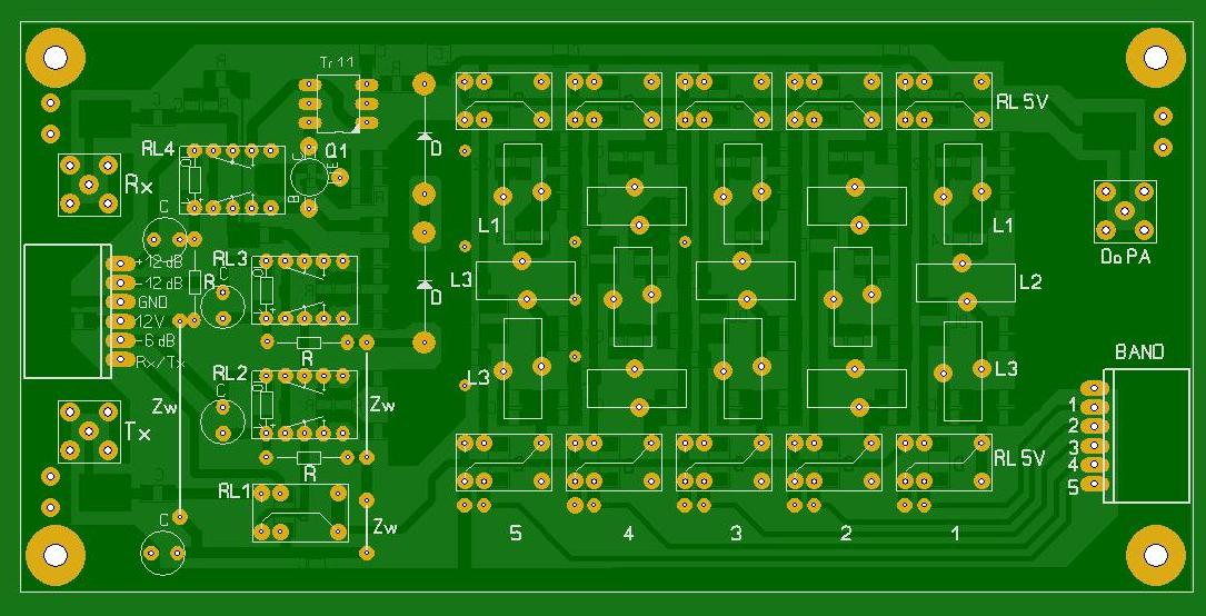

Prototypy HUSARKÓW które uruchomili SP5BMP, SP9HVW, SP6EER i SP3GTG powstały w oparciu o płytkę homodynową z HUSARa. Różni się ona tylko nieznacznie od płyty homodynowej HUSARKA. Podstawowa różnica to zastąpienie układów półprzewodnikowych w obudowach SMD układami w PDIP. Grupa HUSAR dysponuje już fabrycznymi płytkami homodyny do HUSARKA. Jednak do czasu sprawdzenia poprawności projektu nie prezentujemy źródeł PCB na forum. Dla przypomnienia prezentuję projekt PCB homodyny z HUSARa.
Dziś skończyłem projekt płytki filtrów pasmowych do HUSARKA. Obsługuje ona 5 pasm. Na płytce znajduje się także przełącznik Rx/Tx, dwa tłumiki -6 i -12 dB, oraz wzmacniacz +12 dB. Płytka przeznaczona jest do własnoręcznego wykonania "na żelazku". Projekt druku jest jednostronny, druga strona to masa. Osoby które zechcą wykonać wszystkie 9 pasm, powinny wyciąć z zaprezentowanego projektu 4 pasma i dołożyć na kanapkę łącząc stosowne punkty.
Projekt filtrów powstał na bazie projektu PA3AKE. Wartości indukcyjności i pojemności są identyczne z tym projektem. Schemat płytki zaprezentuję za kilka dni.
Proszę o uwagi do projektu HUSAREK BPF.
