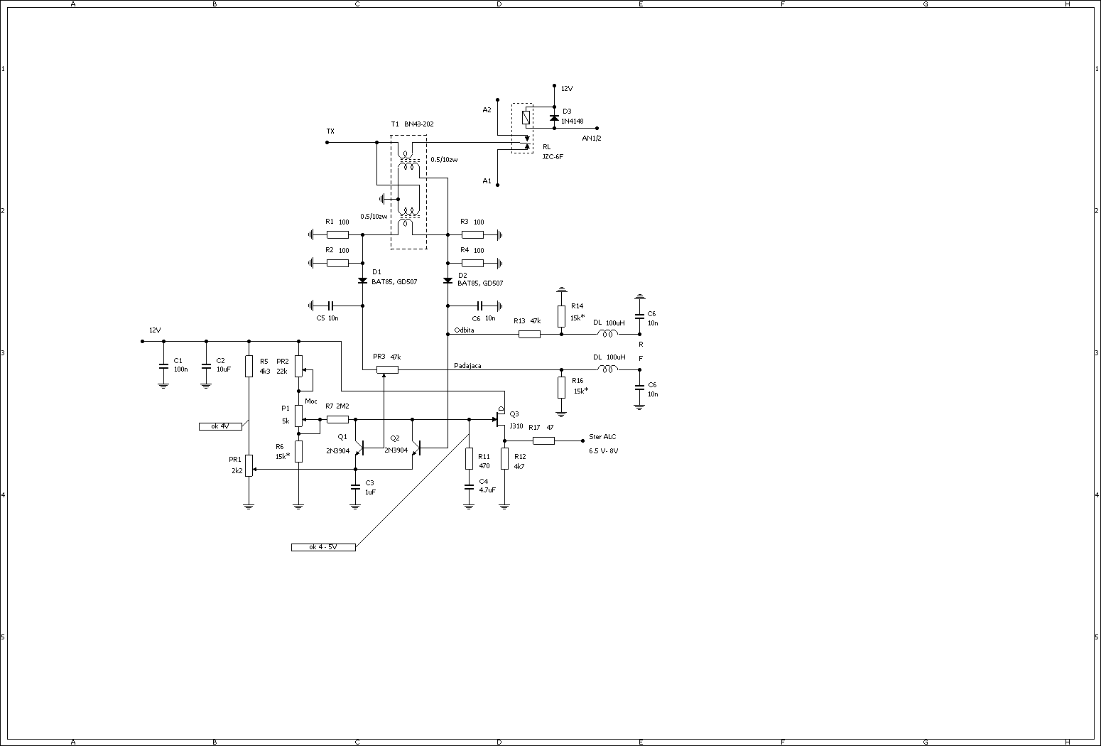

Ja dzięki pomocy Piotra SP9FKP i Henryka SP2JQR znalazłem kolejny byk na schemacie płytki antenowej HUSARKA. Założyłem że napięcie odcięcia J310 dodaje się do napięcia wyjściowego na gnieździe sterowania. Zapomniałem, że to napięcie jest ujemne i wynosi ok -2.5 V.
W załączeniu poprawiony schemat płytki antenowej. Zmienione zostały wartości rezystorów PR2 i R6 w dzielniku napięcia. Projekt PCB jest zgodny ze schematem.
