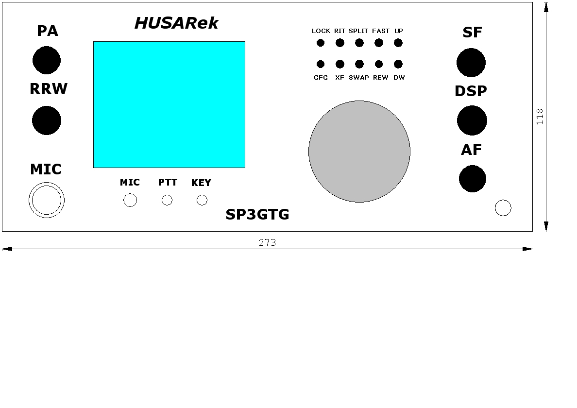

Dziś uruchomiłem Husarka pracującego na Si570 ze sterownika z kolorowym TFT i panelem dotykowym SPHM.
Jest to homodyna w pierwszej wersji, z mcz. I wersji z filtrem na głowicach magnetofonowych.
Wkrótce płytka mcz. zostanie zastąpiona nową z ARW i sterowaniem S-metra na AD8307.
Sterownik działa wspaniale, wyświetlacz prezentuje się okazale, jest funkcjonalny, intuicyjny i
charakterystyczny dla Husarka. Zastosowałem enkoder magnetyczny na AS 5040.
Obawy niektórych kolegów, że będzie słychać pukanie „zamrażania” syntezy okazały
się całkiem nie uzasadnione, gdyż praktycznie w szumie na paśmie nic nie słychać.
Aktualnie pracuję nad maskownicą front –panelu, której wersję roboczą prezentuję w załączniku.
Jarek SP5CTD witam w grupie i życzę powodzenia w budowie Husarka.
Szczególne i serdeczne podziękowania przekazuję dla twórcy sterownika
Kolegi Adama SP5FCS za natychmiastową i fachową pomoc w trakcie uruchamiania sterownika.
