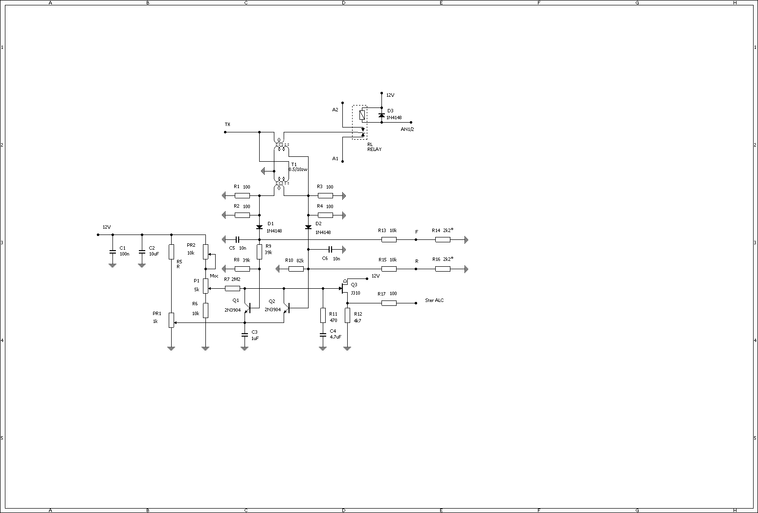

Witku wymiar 104 jest na zewnątrz kształtownika i tak naprawdę wynosi 103,6 mm. Grubość ścianek kształtownika jest równa 1.8 mm. Wykonany jest ze stopu aluminium magnezowo-krzemowego. Dzięki temu obrabia się jak sprężysta blacha stalowa zachowując właściwości obróbki skrawaniem (czytaj pilnikiem) blachy aluminiowej. Ten stop się trwale nie odkształca gdy mocniej pociągniemy pilnikiem.
Poniżej zamieszczam schemat płytki antenowej. Układ opracował Piotr SP9FKP. Ja go tylko odrobinę zmodernizowałem na potrzeby radia stacjonarnego o mocy do 20 W. Pomiar następuje przez przekładnik prądowy obciążony na wszystkich wrotach opornością 50 Om. Ma on przełożenie 1/20. Przy mocy 16-20 W na oporności anteny odkłada się napięcie 82-90 Vpp. Więc napięcie pomiarowe po prostowniku szczytowym wyniesie ok 4.1-4.5 V. Regulację mocy na płytce PA HUSAR realizujemy sterując prądowo diodami PIN tłumika wejściowego. Na płytce antenowej tą funkcje pełni sterowane napięciem z potencjometru P1 źródło prądowe wykonane na tranzystorze Q3. Rezystory R6 i PR2 ograniczają zakres regulowanej mocy. Natomiast tranzystory Q1 i Q2 realizują zabezpieczenie przed nadmiernym wzrostem SWR (powyżej 3) gdy pracujemy pełną mocą PA. Pomiar SWR będzie realizować synteza SP-HM. Wykorzystane przetworniki procesora wymagają aby maksymalnie napięcie pomiarowe nie przekroczyło 1V. Dlatego oporniki R14 i R16 przy gnieździe R F muszą być dobrane na tę wartość wyjściowego napięcia.
Wartości elementów na schemacie są jeszcze teoretyczne, ponieważ nie wykonałem tej płytki. W najbliższym czasie zamieszczę schemat uzupełniony o wartości pomierzone w układzie rzeczywistym.
