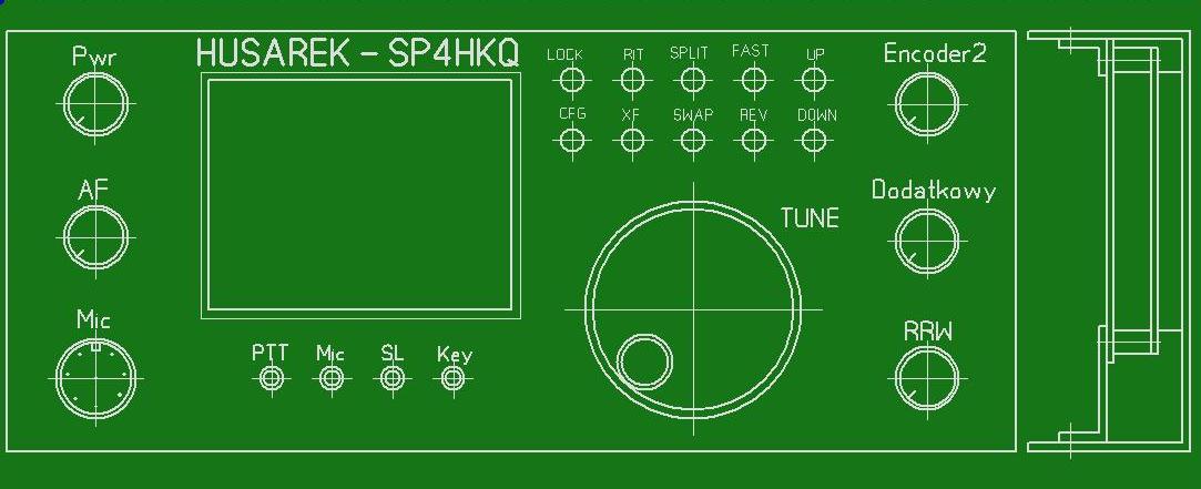

Mój przykład wykonania płyty czołowej do HUSARKA i sposób rozwiazania mechaniki.
Obudowę wykonam z fabrycznych kształtowników aluminiowych firmy SAPA. Front i ściankę tylną wykonam z ceownika o wysokości zewnętrznej ok 104mm i długości 250 mm. Wyświetlacz i elementy regulacyjne zamocuję za pomocą dodatkowych wsporników do poziomych ramion ceownika. Dzięki temu na płycie czołowej nie będzie widać jakichkolwiek mocowań. Koszt ceownika o dł 25 cm to ok 6 zł. Obie ścianki będą ze sobą związane 4 poziomymi płaskownikami o długościach limitowanych potrzebami wnętrza radia. Na chwilę obecną zakładam że głębokość radia wyniesie 20-22 cm.
Adam w swoim projekcie narysował sporo gałek. Ale jego projekt syntezy wiele elementów regulacyjnych eliminuje. Ja się doliczyłam na teraz 4 gałek. A tylko na zapas zrobiłem tą dodatkową. Synteza obsługuje 2 enkodery więc drugi enkoder też przewidziałem w swoim projekcie. Pod wyświetlaczem zamocuję 4 gniazda mini jack:
- gniazdo klucza telegraficznego
- gniazdo słuchawek/głośnika zewnętrznego
- drugie gniazdo mikrofonu
- gniazdo PTT
Te gniazda przewidziałem ponieważ wielu kolegów używa zestawów słuchawkowych od komputera i te gniazda pozwolą na ich zastosowanie bez problemów wewnętrznych przeróbek.
Projekt płyty czołowej w SprintLayout z rzeczywistymi wymiarami położenia elementów.
