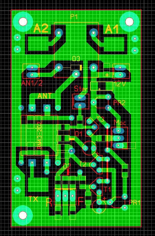

Moja wersja płytki antenowej dla Kolegów nie posiadających gniazd SMB. W tej wersji przewody koncentryczne są przylutowane bezpośrednio do druku. Przekaźnik antenowy JZC-6F, napięcie pracy 12V (taki jak w LPF do Husara).
.lay  HUSAREK antena 2bis.LAY (Rozmiar: 40.37 KB / Pobrań: 1519)
