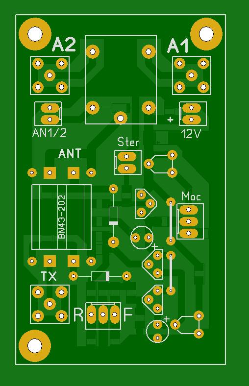

Amator, filtry są na zakres mcz. Wykonanie PCB dwustronnego bądź jednostronnego nie ma znaczenia, byle były wszystkie połączenia. Wykonanie Zdzisława SP6EER jest na kondensatorach SMD. Wszyscy w grupie posługujemy się SprintLayoutem, wiec każdy dostosowuje projekty pod swoje potrzeby i zasoby podzespołów.
Synteza SP-HM obsługuje 2 gniazda antenowe. Więc na potrzeby HUSARKA zaprojektowałem płytkę antenową. Oprócz przekaźnika antenowego zawiera ona układ do pomiaru SWR, oraz układ sterowania mocą PA. Płytka jest jednostronna to bez problemu będzie ją można wykonać w domu na żelazku. Jej schemat postaram się zamieścić jutro.
Widok płytki z układem pomiaru SWRa.
.lay  HUSAREK antena 2.LAY (Rozmiar: 36.87 KB / Pobrań: 1653)
