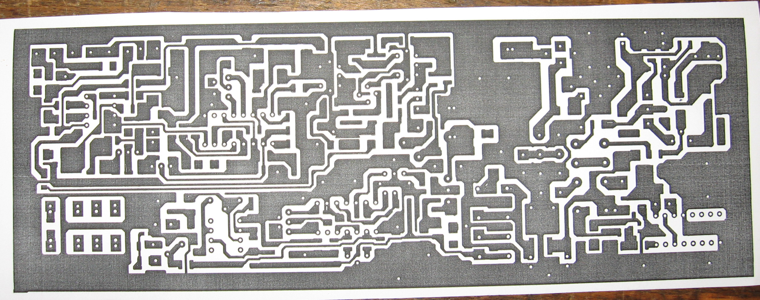

.lay  modern.LAY (Rozmiar: 1.57 MB / Pobrań: 2509)

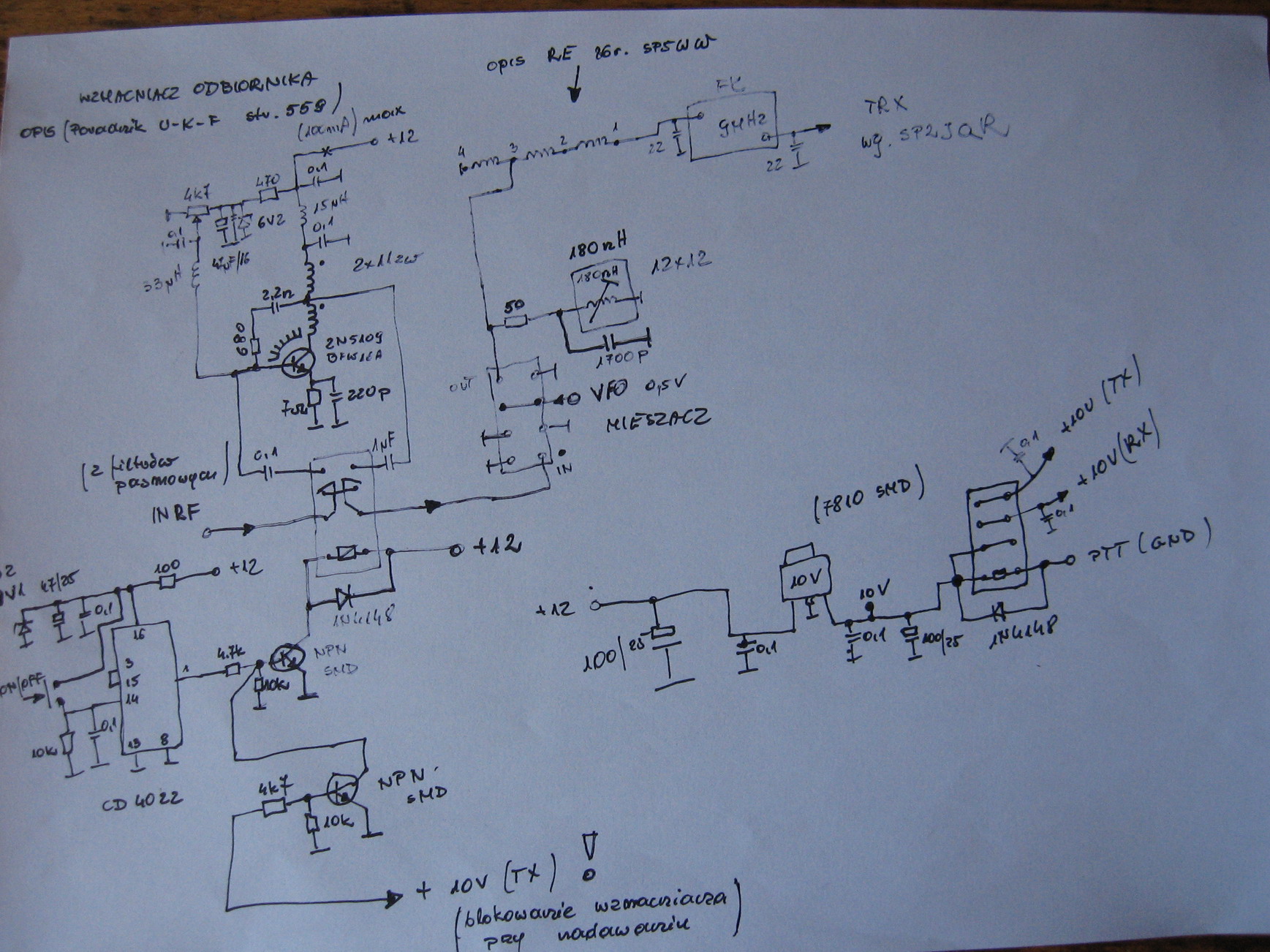

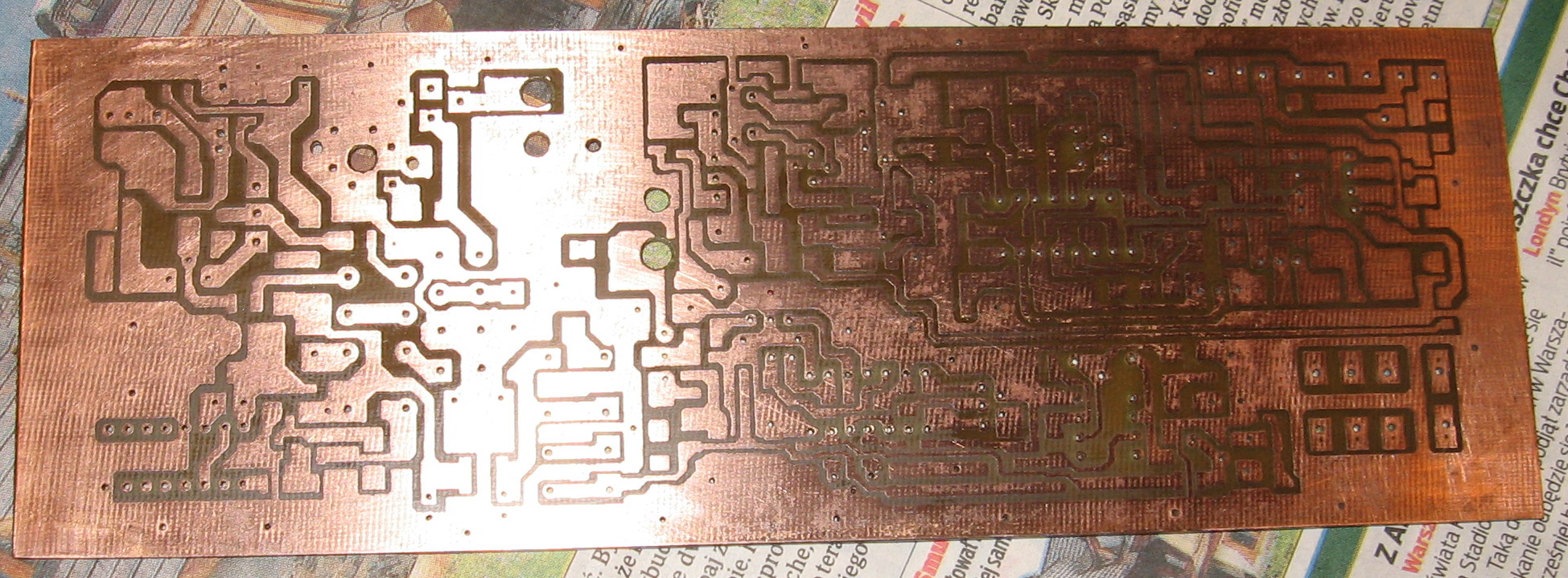

Załączam moją przeróbkę i płytkę w Sprint-Layout Są braki w oznaczeniach elementów, ale po najechaniu myszką wszystko jest opisane.Pierwszy raz projektowałem w tym programie i zależało mi na czasie, laminat dwustronny. Kawałek schematu jest rysowany odręcznie, reszta wg. SP2JQR i SP5WW Błędów nie ma bo wszystko ruszyło i działa już od 3 dni w TRX. Wymiary płytki zachowałem z wiadomych względów. BFR91A, BF214, od strony druku. Podłączyć przewodem +10V z przekaźnika do części odbiorczej i +10V TX do blokowania wzmacniacza odbiornika
Brak generatorów BFO na płytce bo sygnał uzyskuję z DDS
