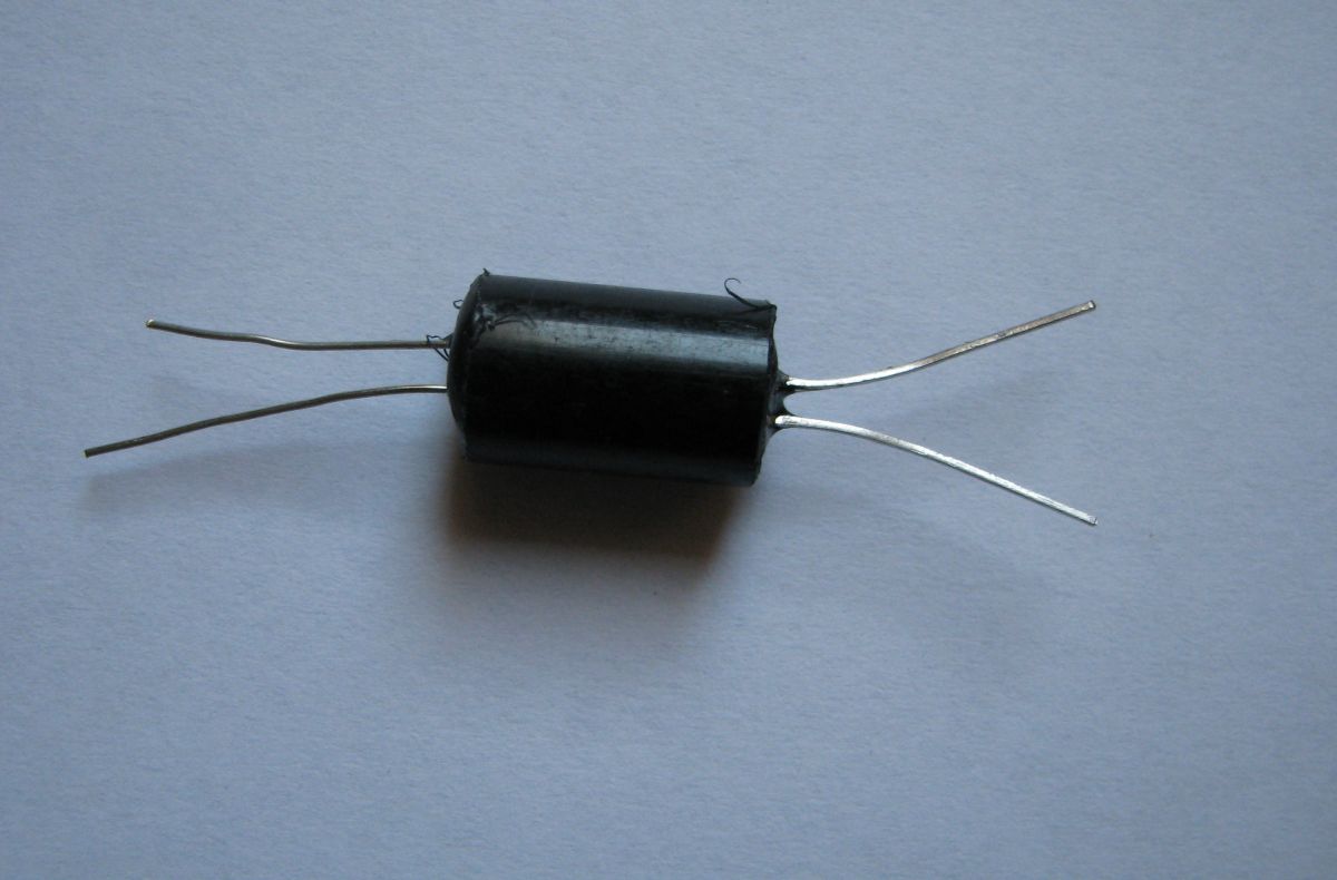

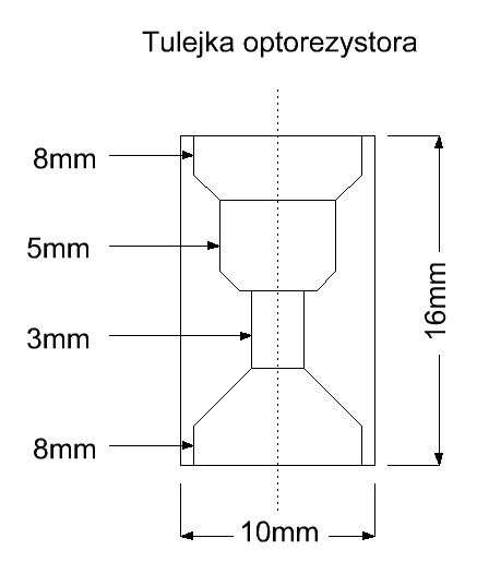

Przedstawiam inne wykonanie transoptora.
Obudowę jego można wykonać z plastiku jak i aluminium. Może to być pręt kwadratowy jak i okrągły. Ja swój wykonałem z czarnego tworzywa, okrągłego pręta o nazwie technicznej POM , według poniższego rysunku. Jest to bardzo dobry materiał do obróbki mechanicznej.
Typ użytego fotorezystora to GL5616D. Można go nabyć w cenie 1 PLN. Dioda świecąca o średnicy 3 mm koloru czerwonego. Najpierw wkładamy w otwór o średnicy 5 mm fotorezystor i zalewamy jego wyprowadzenia gorącym czarnym klejem , tak aby wypełnił otwór o średnicy 8 mm. Po ostygnięciu kleju wkładamy diodę , aby dotykała do fotorezystora i wyprowadzenia też zalewamy klejem. Należy zwrócić uwagę, aby wyprowadzenia fotorezystora u diody leżały w jednej płaszczyźnie. Wykonany według poniższego rysunku transoptor będzie pasował do zamieszczonej dokumentacji płytki.
Życzę powodzenia w wykonaniu, Janusz.
