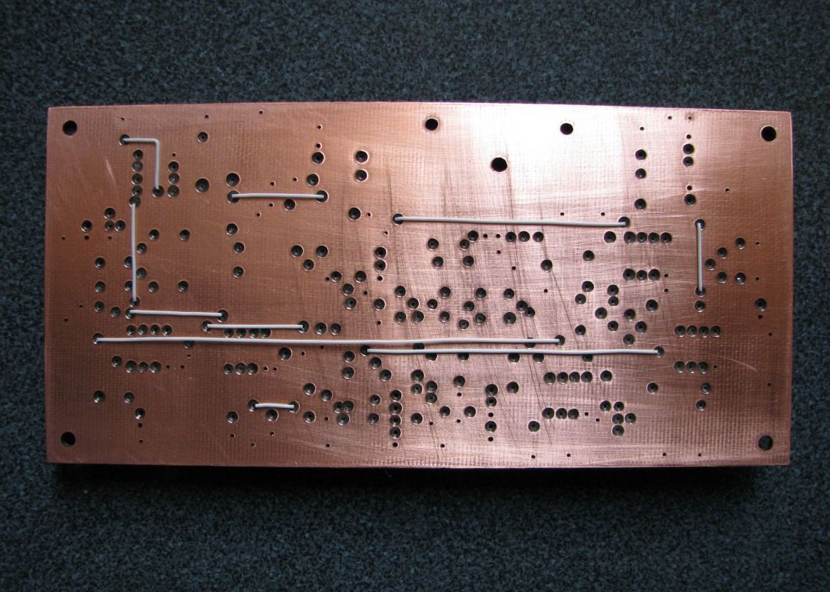

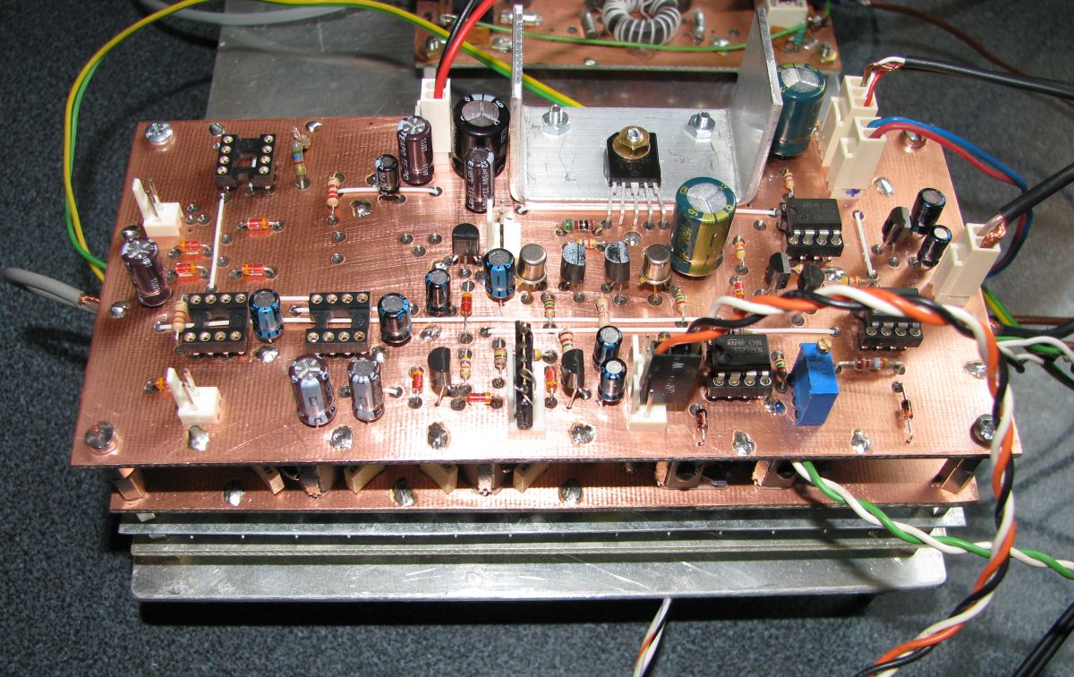

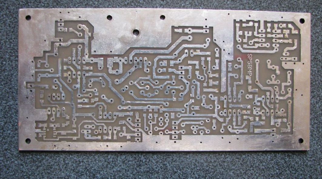

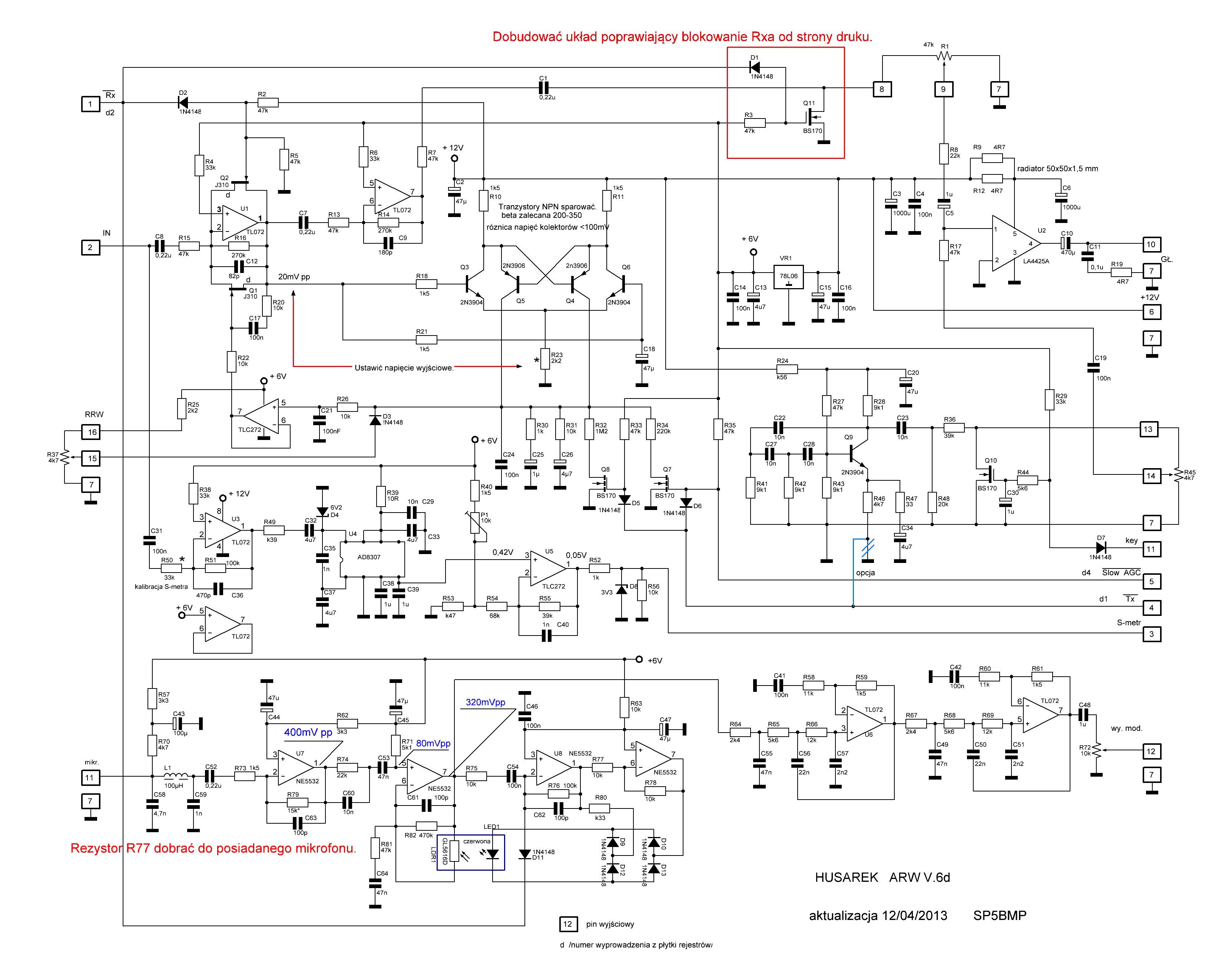

Zamieszczam kolejny moduł Husarka, który zawiera doskonale działającą automatykę, wzmacniacz głośnikowy., mikrofonowy, generator podsłuchu CW jak i wydzielony s-metr. Zostały zamieszczone zdjęcia z kolejnych etapów budowy, które powinny pomóc w wykonaniu płytki.
