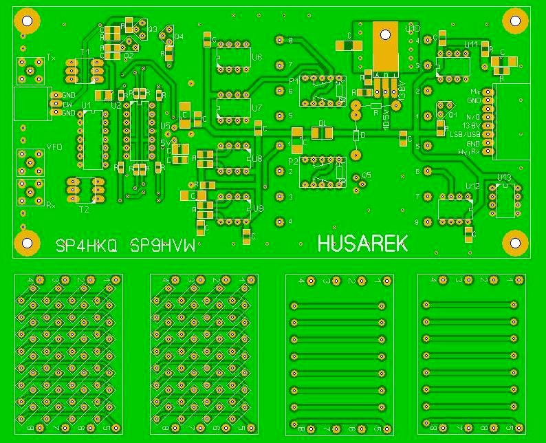

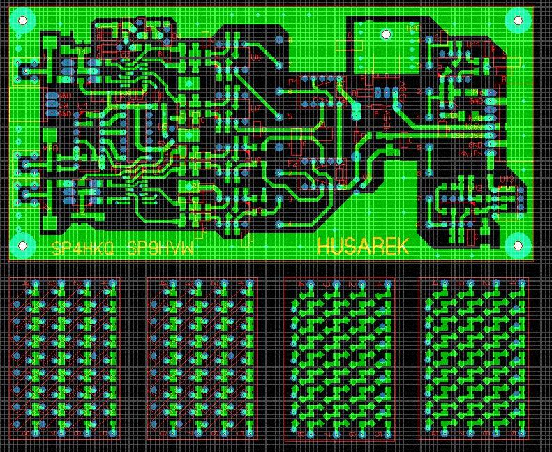

Moduł zasadniczy homodyny Husarka to wynik analizy konstrukcji innych homodyn oraz doświadczeń z ich budowy. Jako rozwiązanie optymalne pod względem parametrów radia wybraliśmy wariant z dwoma niezależnymi torami odbiorczym i nadawczym.
Takie rozwiązanie pozwala zastosować w poszczególnych torach optymalne typy wzmacniaczy operacyjnych, niskoszumowe na wejściu odbiornika oraz o dużym prądzie wyjściowym na wyjściu toru nadawczego. Pozwala również na niezależne dobranie wzmocnienia poszczególnych torów w zależności od potrzeb. Umieszczenie układów scalonych w podstawkach pozwala na swobodne eksperymentowanie z różnymi typami wzmacniaczy od wariantu ekonomicznego na tanich układach po drogie wzmacniacze specjalizowane.
Na wejściu zegarowym rejestru 74AC164 znajduje się układ formowania sygnału VFO wykonany na wolnych bramkach 74AC02. Pozwala on na sterowanie mieszacza bezpośrednio z syntez na układach AD9951 bez potrzeby stosowania komparatorów oraz z układów Si570 w dowolnej technologi wykonania.
Dwa niezależne moduły polifazerów umieszczone na oddzielnych dodatkowych płytkach, zaprojektowane w dwóch wariantach montażu (SMD, przewlekany) pozwalają na eksperymentowanie z polifazerami o różnych szerokościach pasma i różnym tłumieniu bez potrzeby wylutowywnia elementów. Takie rozwiązanie daje również możliwość sprawdzenia poprawności pracy oraz jakości polifazera w innym egzemplarzu Husarka.
W załącznikach pliki symulacyjne RFsim99 z 3 różnymi konfiguracjami polifazera. Na schemacie podanym przez Józefa SP9HVW mamy wariant A polifazera (pierwszy plik).
Do przełączania wstęg zastosowano przekaźnik jako wariant najprostszy i wprowadzający najmniejsze straty.
Dla uroszczenia konstrukcji oraz łatwości budowy moduł jest zasilany z pojedynczego napięcia zasilania.
Na zdjęciach ostateczny kształt płyty zasadniczej Husarka, druk zaprojektowany przez Zdzisława SP4HKQ.
