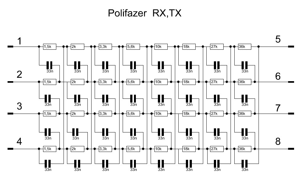

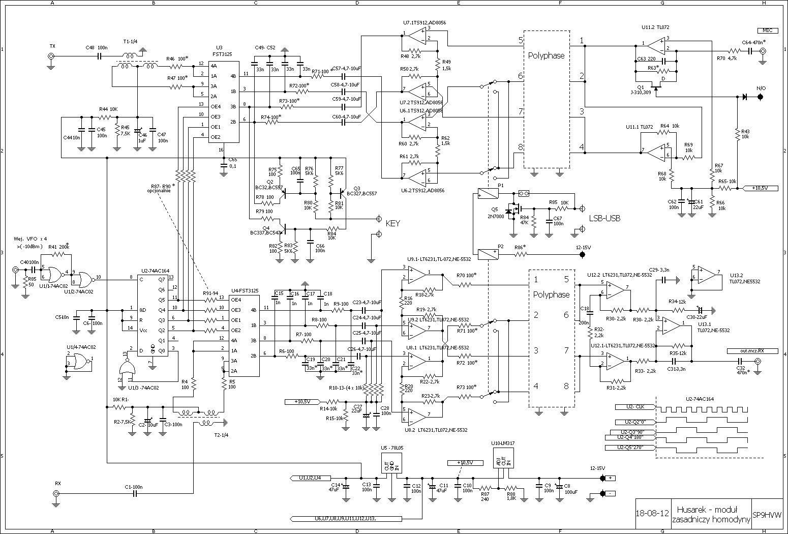

Schemat modułu zasadniczego homodyny Husarek oraz polifazera.
