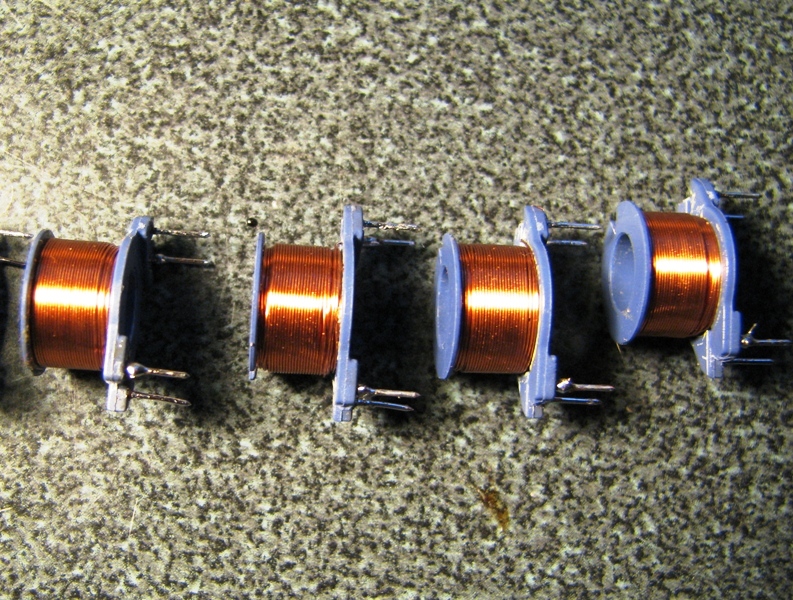

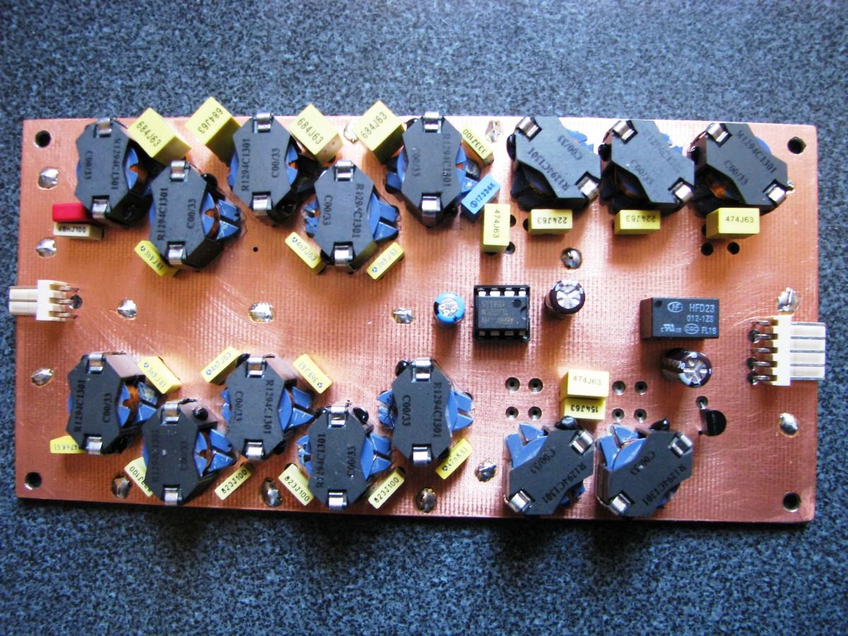

(13-06-2012 16:07)SP9MRN napisał(a):  Co to za indukcyjności na PCB? Jakiś szczególny "gatunek"?
Cewki na rdzeniach kubkowych o wymiarach 15x15mm, średnica szpulki około 12mm, uzwojenie nawijane własnoręcznie drutem 0,2mm, indukcyjność 160mH.
Na zdjęciach cewki nawijane przez Janusza SP5BMP oraz jego prototypowy moduł filtrów akustycznych z wykorzystaniem indukcyjności na takich właśnie rdzeniach. Moduł sprawdzony i uruchomiony, potwierdzone bardzo dobre parametry filtrów.
