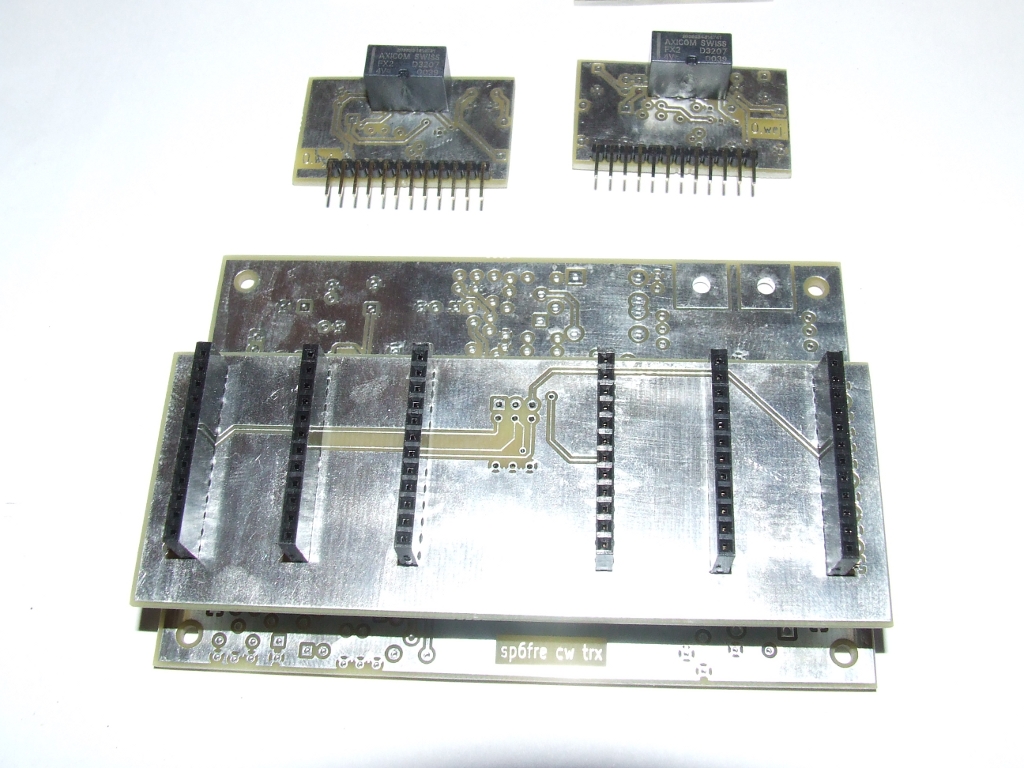

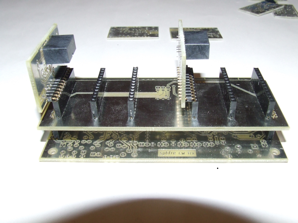

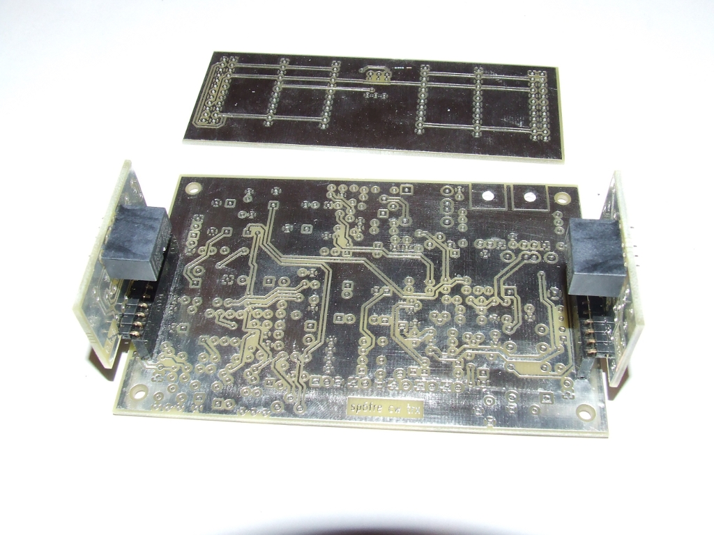

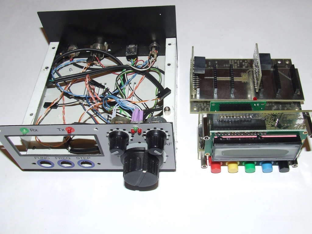

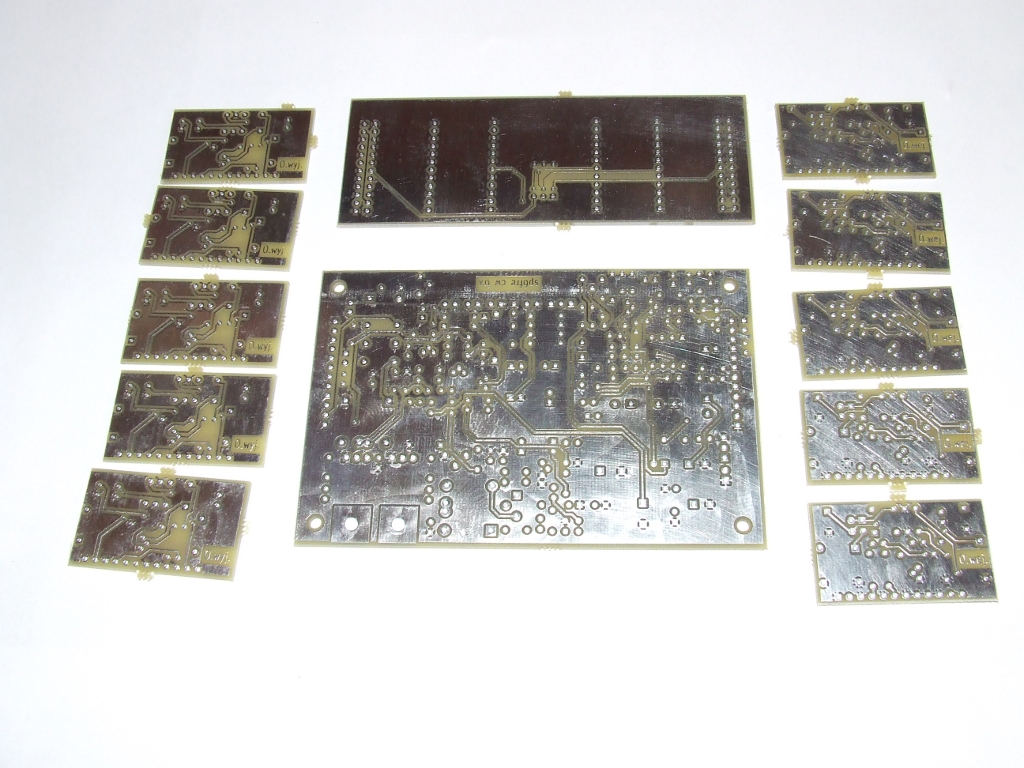

Otrzymałem płytki do urządzenia więc moge pokazać jak będzie wyglądać w naturze. Na razie zmontowałem złącza. Na płytce głównej są dwa złącza na obwody wejściowe odbiornika (filtr pasmowy) oraz na obwody wyjściowe nadajnika (pi filtr). Moduły wejścia i wyjścia będzie można osadzić wprost na płytce głownej co sprawi, że urządzenie będzie pracować na jednym paśmie. Po założeniu płytki dodatkowej ze złaczami możliwe będzie używanie urządzenia na 3 pasmach bez konieczności zmiany obwodów. Na zdjeciach widać na razie parę płytek dla jednego obwodu.Teoretycznie, można płytkę przejściową powiększyć do pojemności 5 lub nawet 6 obwodów i byc moze do tego dojdzie. Na ostatnim zdjeciu pokazałem obudowę do jakiej wstawię urządzenia. Widać również generator DDS jaki będzie działał w tym transceiverze. Ten DDS będzie miał szereg uniwersalnych zastosowań, w tym do urządzeń z bezpośrednią przemianą, a opisuję go równolegle w wątku: Tiny DDS bis
