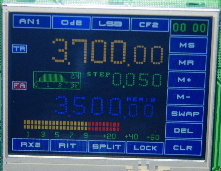

Kolejna wersja oprogramowania z poprawkami na podstawie sugestii z testów.
Oprogramowanie ver. 1.03 z dn. 03.08.2012
- poprawiona obsługa sterowania anten oraz tłumików na rejestrach szeregowych, obecnie mamy tylko dwie anteny i nie musimy stosować dekodera do anten i tłumików;
- poprawiony zapis konfiguracji startowej sterownika ( klawisz zegarka), blokada zapisu w trybie zmiany pasma i kroku strojenia;
- poprawione zobrazowanie XIT-a, ograniczenie do +/- 99,99khz, różnica pomiędzy częstotliwościami może być większa ale powyżej 100kHz nie pokazuje wartości XIT-a;
- poprawiona obsługa SHIFT-u dla CW, w poprzedniej wersji nie usuwał shifta przy nadawaniu;
- większa częstotliwość pomiarów i zobrazowania S-metra, górna linia wartość chwilowa, dolna średnia z 20 pomiarów;
- zobrazowanie S-metra co 3dB (pół S-a);
- uruchomienie programowego zegarka, jeszcze bez układu PCF8563 ale liczniki i zobrazowanie już działają;
- zmiana numeru anteny górnym klawiszem, była poprzez menu, przy 2 antenach tak jest szybciej;
- zmiana konfiguracji na paśmie górnym klawiszem, była poprzez menu. Krótkie przyciśnięcie klawisza przywołuje menu konfiguracji, dłuższe zmienia numer konfiguracji CF1/CF2;
dodano 06.08.2012 -----------------------------------------------------
- obsługa modułu zegarka PCF8563 oraz pamięci 24C512;
Na zdjęciu nowa forma zobrazowania S-metra, tylko 2 kolory oraz skala na znacznikach co 3dB.
