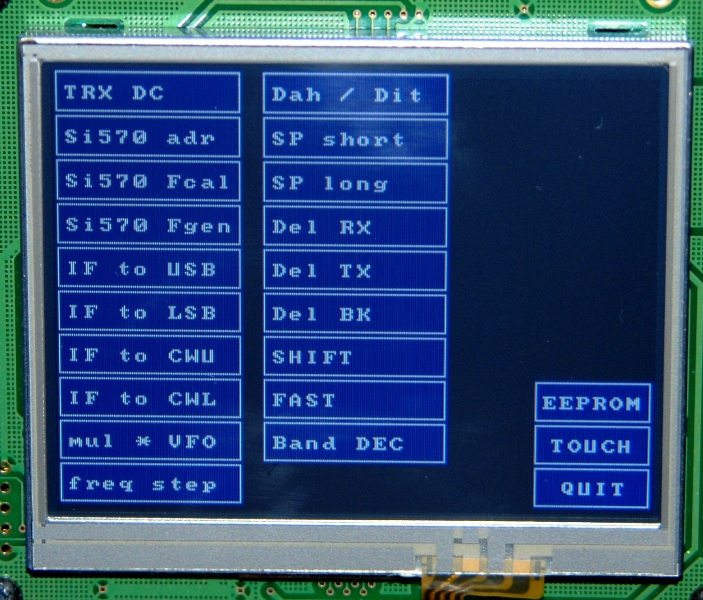

Konieczność wykonania kilku kolejnych poprawek oraz rozbudowa sterownika wymusiły konieczność wykonania kolejnej wersji oprogramowania.
Oprogramowanie ver. 1.02
Zmiany w stosunku do poprzednich wersji oprogramowania:
- poprawione błędy w zobrazowaniu informacji na wyświetlaczu;
- poprawiona obsługa funkcji RIT, SPLIT;
- możliwość zmiany pasma w funkcji SPLIT;
- obsługa 10 sprzętowych klawiszy funkcyjnych na AD7843;
- obsługa S-metra, dwie stałe czasowe (szybka-góra, wolna-dół);
- konfiguracja w SetUp-ie sposobu wyboru pasm (BCD, DEC);
- zwolnienie enkodera (co 4 impulsy) przy zmianach nastaw w SetUP-ie;
- zwolnienie enkodera (co 8 impulsów) przy zmianie pasm i kroku strojenia;
- poprawiona obsługa kluczowania przy czasie Del_BK=0;
- menu z macrami do nadawania komunikatów CW;
Na pierwszym zdjęciu przebudowane menu konfiguracji sterownika, dodana opcja wyboru sposobu dekodowania pasm.

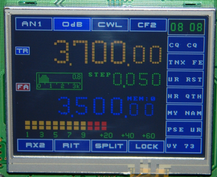

Na drugim zdjęciu po prawej stronie menu z macrami do nadawania komunikatów CW. Przywołanie menu komunikatów CW wykonujemy poprzez krótkie naciśnięcie PTT przy ustawionej modulacji CW. Po wybraniu klawiszem odpowiedniego komunikatu sterownik przełącza radio na nadawanie i automatycznie nadaje tekst alfabetem Morse'a.
Ciekawą funkcją jest automatyczny podgląd zdefiniowanego macra. Na klawiszach menu widzimy 6 pierwszych znaków zdefiniowanego komunikatu np. "CQ CQ ". Makra będą zmieniane poprzez wysłanie odpowiedniej ramki z terminala PC poprzez kanał szeregowy (RS232/USB). Długość pojedynczego komunikatu max. 40 znaków łącznie ze spacjami. Oczywiście po zmianie treści komunikatu zmieni się również opis widoczny na klawiszach do wyboru macra. Każda spacja w komunikacie wprowadza dodatkową przerwę długości dwóch kropek.
Jeszcze nie działa obsługa kanału szeregowego dlatego treść komunikatów jest stała i ma charakter poglądowy aby pokazać jak to będzie działało.
