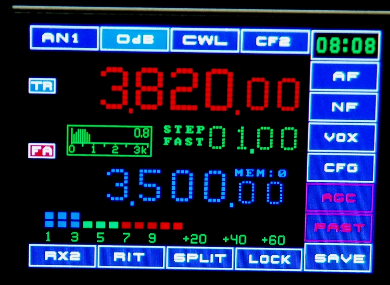

Synteza pozwala na pracę poza pasmami amatorskimi (odbiór i nadawanie). Po przestrojeniu radia poza pasmo nastawa częstotliwości jest wyświetlana w czerwonym kolorze aby ostrzec użytkownika o tym fakcie (przykład na zdjęciu). Praktycznie możemy przestroić radio w sposób ciągły z jednego pasma na drugi ale będzie problem ponieważ sterownik sam nie przełączy filtrów BPF, LPF. W aktualnej wersji nie ma możliwości zmiany zakresów poszczególnych pasm, może uda się to zrobić w kolejnych wersjach.
Sterownik pozwala na sterowanie 4 filtrami kwarcowymi, po dwie szerokości na CW i dwie na SSB. Wyświetlane szerokości są umowne dla CW (0,4khz, 0,8khz) dla SSB (1,8khz, 2,4khz). Dwa bity na rejestrze sterującym wystarczą to sterowania, jeden bit określa grupę filtrów (CW/SSB) drugi określa szerokość filtru (wąski/szeroki). Przy większej ilości rejestrów ( opcja dla Husara) będzie możliwość wyprowadzenia 4 bitów sterujących.
