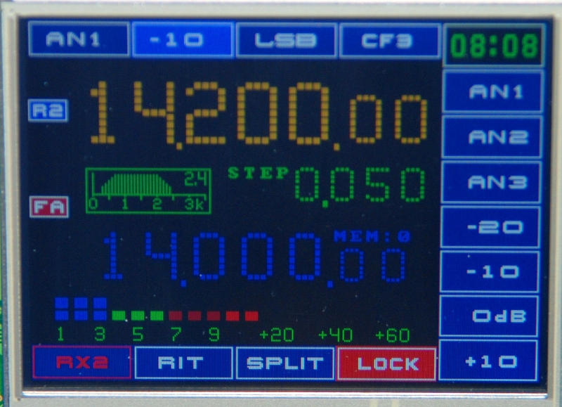

Oczywiście, że przewiduję, wszystko co można w tym sterowniku ustawiać może być ustawione indywidualnie dla odbiornika wirtualnego.
Ten sterownik jest opracowywany do Husarka dlatego konfiguracja anten została ograniczona do 3 gniazd. Dwa rejestry szeregowe dają nam tylko 16 bitów do sterowania całym radiem.
Na pierwszym zdjęciu po prawej stronie ekranu menu do wyboru anteny oraz nastawy tłumika na wejściu odbiornika. Takie rozwiązanie pozwala na skonfigurowanie wirtualnego odbiornika pod wydzieloną antenę odbiorczą np. Beveridge.

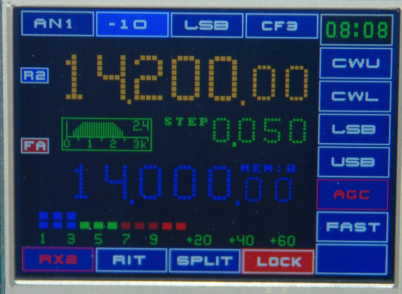

Na drugim zdjęciu nemu wyboru modulacji (CWU, CWL, LSB, USB) zmiany szybkości automatyki AGC oraz tryb szybkiego przestrajania FAST.
Tak jak pisałem wcześniej menu po prawej stronie ekranu zmienia się dynamicznie w zależności od wywoływanych funkcji.
LOCK - klawisz blokady przestrajania częstotliwości (nie blokuje zmiany RIT-a oraz nastaw tj. pasma, krok)
