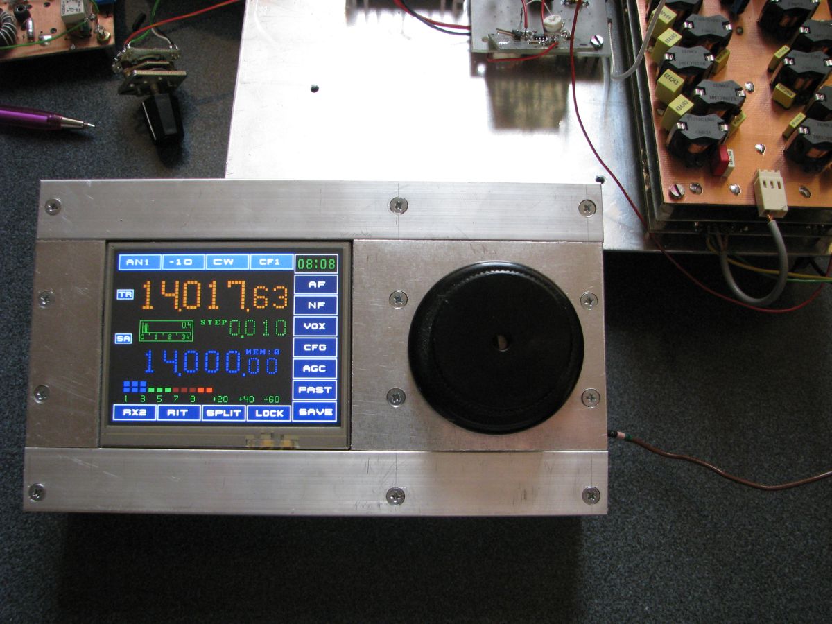

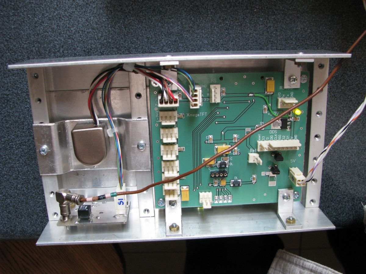

Od kilku dni testuję sterownik do Trxa z syntezą Si570 opracowany i zmontowany przez Adama. Mechanikę wykonałem szybko, tylko do prób. Chciałbym kolegom przekazać kilka swoich spostrzeżeń. Panel ma bardzo ładną grafikę i jest przyjazny w obsłudze . Rewelacyjnie działa strojenie, nie gubi żadnych impulsów. Sprawdzałem to enkoderem magnetycznym Copal RMS20-250, którym wielokrotnie z różną prędkością kręciłem w różne strony i jak się powróci do poprzedniego ustawienia to i częstotliwość wraca do wartości wyjściowej. W bardzo prosty sposób zmienia się krok syntezy, inny można ustawić dla SSB i CW. W SetUp-ie można w szerokim zakresie ustawiać czasy przejścia z odbioru na nadawanie i z powrotem. Jest to bardzo potrzebne ze względu na stosowane różne przekaźniki jak i umożliwia sterowanie PA większej mocy, gdzie czasy przełączania są dłuższe. Zainteresuje to opracowanie na pewno wielu kolegów, gratuluję Adamie – Janusz.
