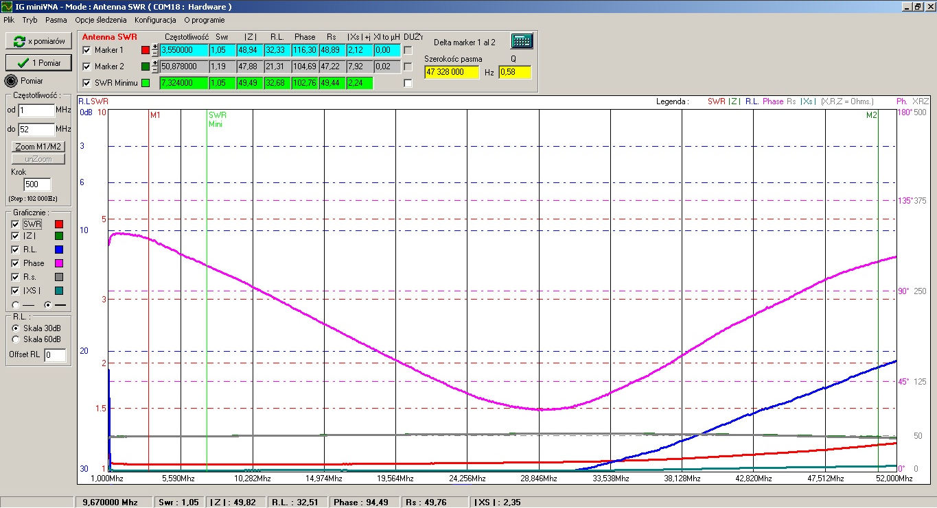

Cześć!
No i znowu ja Big Grin
Tym razem muszę Was poprosić o kolejną podpowiedź.
Nawinąłem klasyczny balun prądowy na rdzeniu FT140-43. Dwa druty DNE 1 mm sprzężone przy pomocy rurek termokurczliwych. Indukcyjność jednego uzwojenia to 46uH; trochę za dużo wobec wymaganego minimum 25uH, tym bardziej, że preferuję pracę a wyższych pasmach.
Pomiar baluna miniMaxem z dołączonym sztucznym obciążeniem.
Kolega Henryk SP2JQR w swojej wcześniejszej wypowiedzi sugerował, że z punktu widzenia prądu w.cz. nawinięty dławik należy rozpatrywać jako całość czyli... Aby sprawdzić miernikiem indukcyjność tak wykonanych cewek obie (każda po 46uH) należy połączyć szeregowo. No więc połączyłem szeregowo i miernik indukcyjności pokazał 0,55uH Confused Huh Exclamation O co chodzi ???
Może ktoś spróbuje wytłumaczyć dlaczego tak się dzieje ???
