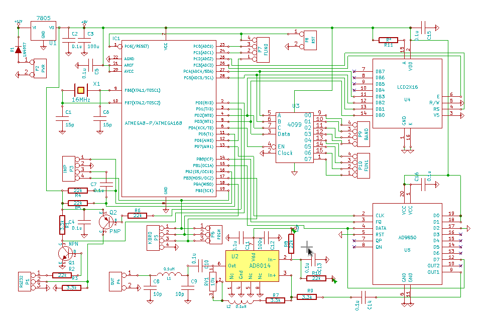

Niestety, z procesorem klasy Mega8 zabrakło mi trochę portów wyjściowych więc musiałem "dostawić" ekspander portów w postaci zatrzasku 8 bitowego CD4099, który będzie sterowany z tych samych linii co wyświetlacz a więc zyskam od 6 do 10 sygnałów we/wy dodatkowo. W ten sposób możliwy będzie pomiar dwóch wartości analogowych jednocześnie (np. s-metr oraz sygnał wyjściowy), ilość przełączanych pasm wyniesie do 16 i możliwe będzie sterowanie funkcjami dodatkowymi (np. włączeniem tłumika itp.). Na podstawie tych założeń zaczynam już projektować płytkę drukowaną, która będzie miała rozmiar 60/90mm.
