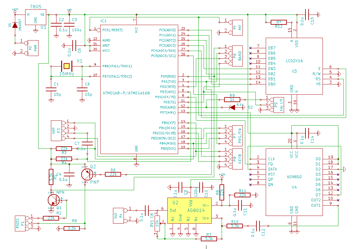

RE: Tiny DDS bis
Mam wstępny schemat generatora oraz jego ustaloną funkcjonalność. Brakuje mi kilku wyjść i to mnie jeszcze ogranicza przed rozpoczęciem projektowania płytki.
Najważniejszą zmianą jaką wprowadzę będzie możliwość definiowania dla każdego pasma oddzielnie w jaki sposób działać będzie heterodyna względem częstotliwości odbioru dla urządzeń z pośrednią. Tak więc dla każdego pasma będzie można ustawić heterodynę wyżej lub niżej częstotliwości odbioru o pośrednią. To istotnie ułatwi formowanie sygnału tylko na jednym zboczu filtru.
Inną funkcjonalnością będzie, do wyboru, możliwość pomiaru siły sygnału, mocy lub napięcia zasilania (stan baterii).
Płytka wykonana zostanie w technologii smd i obsługiwać będzie zarówno proste impulsatory jak i te bardziej złożone. Na wyjściu działał będzie wzmacniacz zapewniający dobry poziom napięcia dla większości potrzeb. Być może pojawi się konieczność opracowania kilku wersji oprogramowania w zależności od potrzeb i wymagań.
