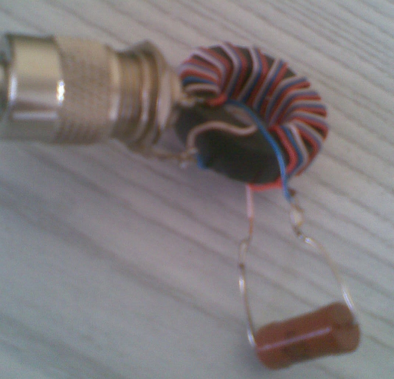

Witam szanownych Kolegów!

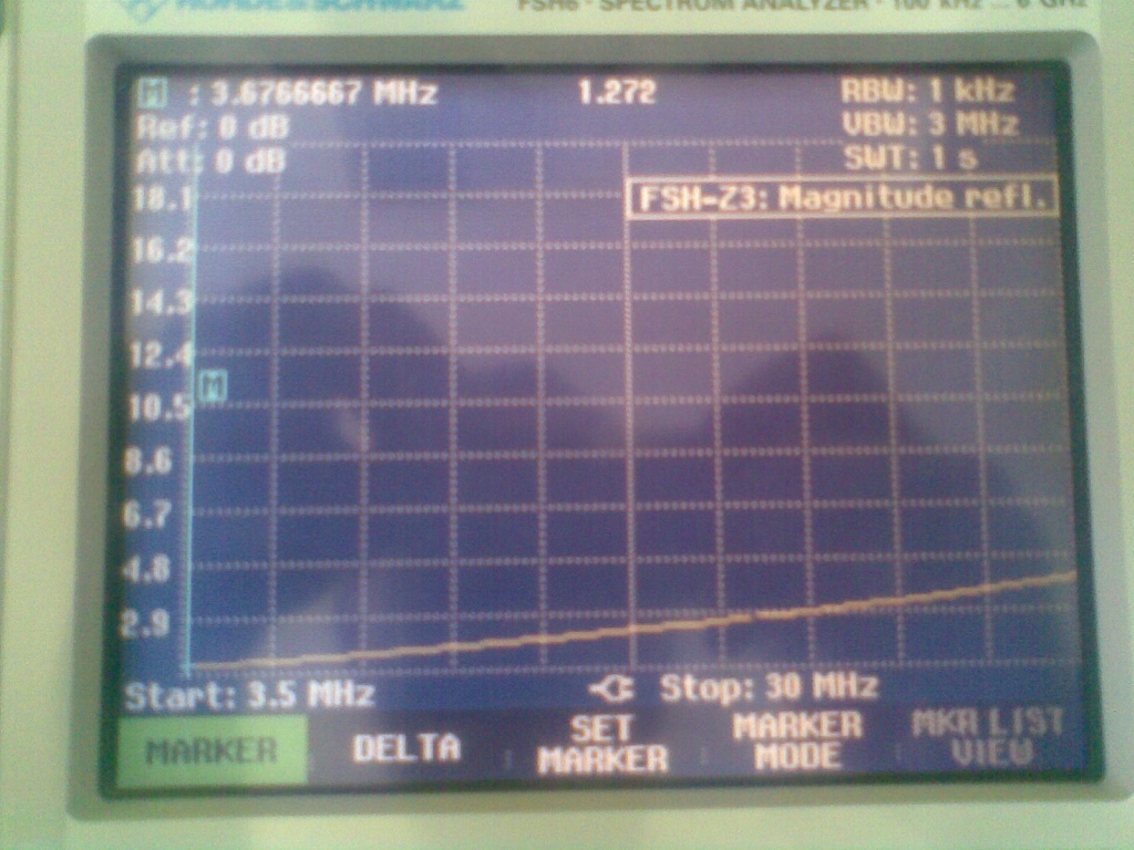

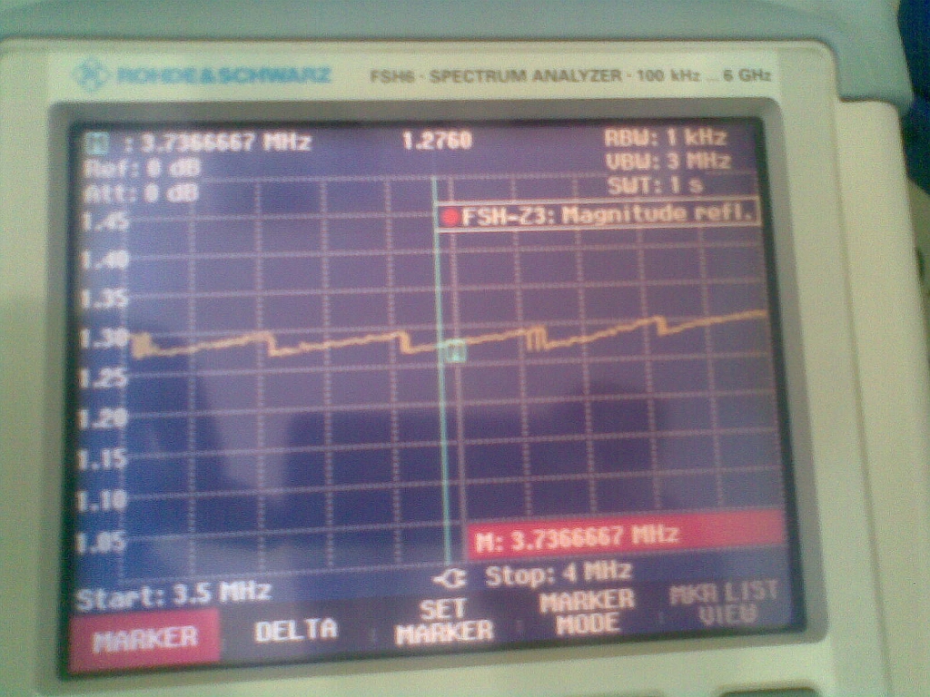

Popełniłem ostatnio balun: na rdzeniu F82 nawinąłem trifilarnie 12 zwojów (11uH). Podłączyłem rezystor 51 Ohm i zmierzyłem:
Interesuje mnie jedynie pasmo 80m
SWR wyszedł 1.28 i gwałtownie rośnie powyżej 4MHz. Czy przyczyną tego mogą być cienkie przewody uzwojenia? (wzięte z komputerowej skrętki)
