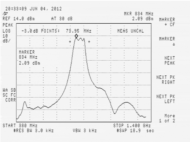

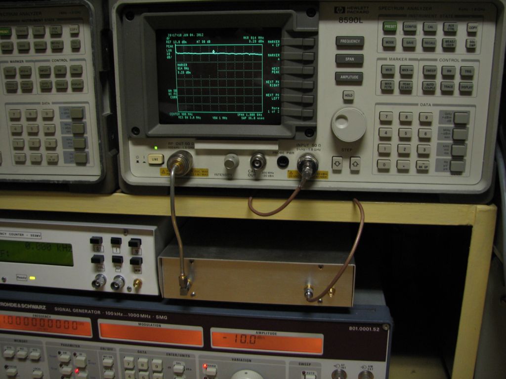

Brak tracking generatora w moim analizatorze widma ( HP8590L)
sprawił, że postanowiłem rozejrzeć się za czymś takim. Wysokie
koszty analizatorów z trackig generatorami lub zakup w formie
opcji sprawił, że postanowiłem sam zbudować tracking generator.

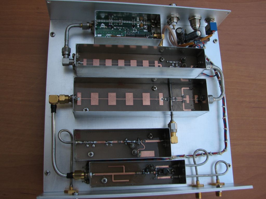

Modułowa konstrukcja, dobre filtrowanie oraz możliwość zmian
zadecydowały, że postanowiłem oprzeć się na opisie S53MV.
Z jego układu wykorzystałem układ AGC, wzmacniacz buforujący
mieszacz oraz wzm.wyjściowy.
Pierwszy oscylator ( 2121,4MHz) zastał wykonany na PLL VCO
( SI4136 ) przez Czesława SQ9MTS.
Potrzebny sygnał z YIG oscylatora został wyprowadzony
z analizatora widma poprzez złącze N.
Obsadzenie bloków złączami SMA pozwoliło na indywidualne
uruchomienie poszczególnych układów .Dzięki możliwości
zaprogramowania czterech różnych częstotliwości (SI4136)
układ nadaje się również do innych analizatorów widma np.
HP8590A czy rosyjski Я4C-59( gdzie pierwszy oscylator pracuje
na 2050MHz ).

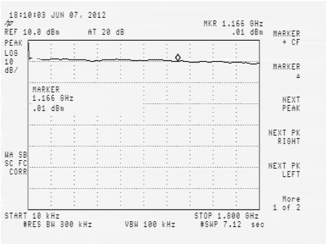

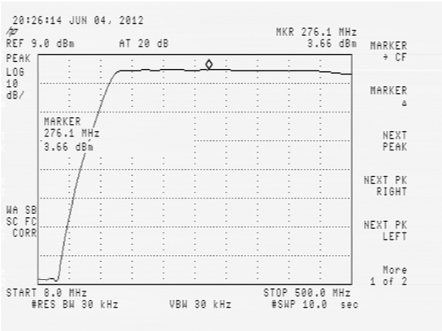

Powstała w ten sposób przystawka pracująca w szerokim zakresie
od 10kHz do 1,8GHz z napięciem wyj. ok. 0dBm
i nierównomierności ok. 2dB.
.bmp  POmiar filtru GP 1.bmp (Rozmiar: 900.05 KB / Pobrań: 1622)
.bmp  Pomiar filtru GSM2.bmp (Rozmiar: 900.05 KB / Pobrań: 1772)
.bmp  Out TG.bmp (Rozmiar: 900.05 KB / Pobrań: 1637)
