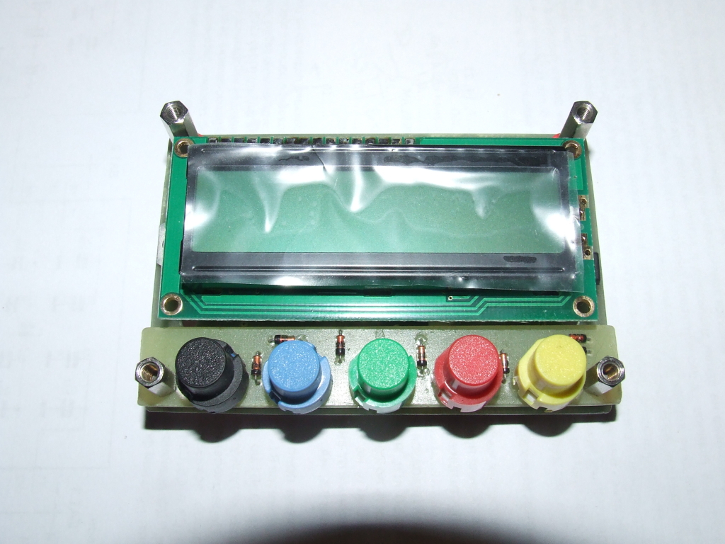

W nawiązaniu do mojej pierwszej konstrukcji DDS-a o nazwie Tiny DDS oraz wstepnych informacji z wątku dotyczącego transceivera cw spróbuję opisać konstrukcję generatora heterodyny dla różnych konstrukcji amatorskich.

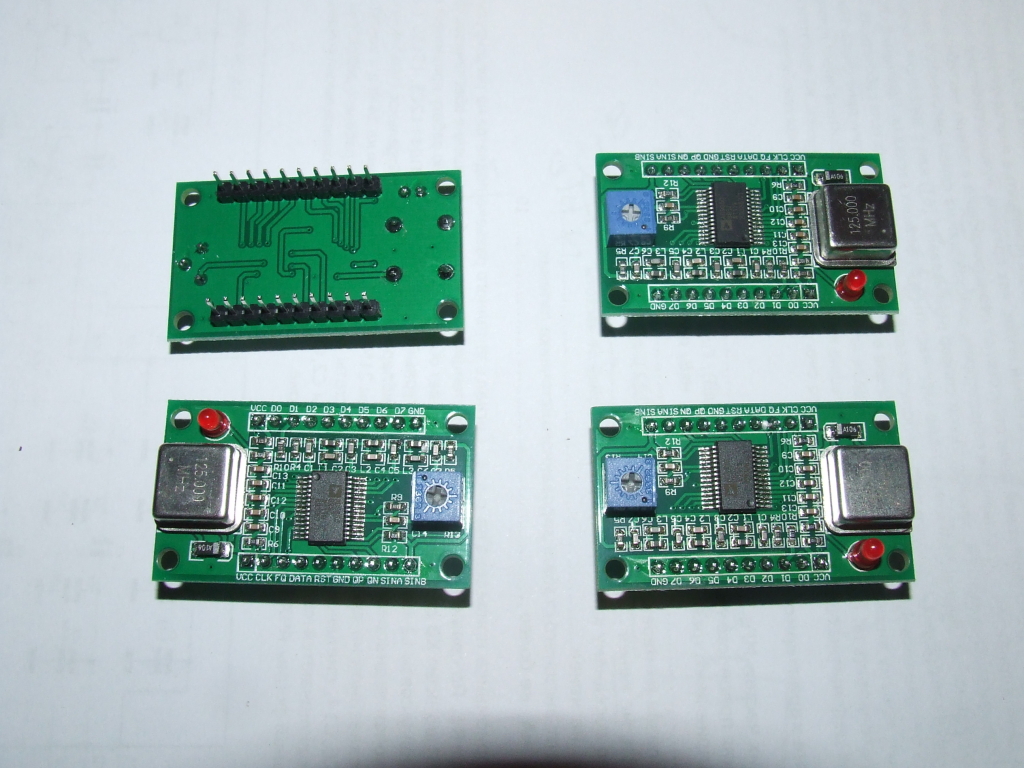

Chciałbym aby generator był w miarę uniwersalny a jednocześnie prosty. Jego podstawą będzie gotowy moduł DDS oparty o układ AD9850. Pomysł użycia tego układu pochodzi od Jarka (SP3SJW - Jarku jeszcze raz dziękuję za inspirację). Dziś właśnie zamówione układy dotarły do mnie z Chin co trwało od zapłaty 15 dni. Cena to ok. 25PLN z przesyłką więc niższa niż cena dowolnie prostego chip-a DDS firmy AD.
Moduł DDS-a może być programowany szeregowo lub równolegle, ja użyje metody szeregowej bo przydadzą się piny procesora na sygnały sterujące. Podstawowe założenia dla układu DDS, któremu chcę nadać nazwę Tiny DDS bis (ze względu na względnie prostą konstrukcję) to:
- częstotliwość do ok. 60MHz
- wyświetlacz 2x16
- sterowanie za pomocą prostego impulsatora z przełączaniem kroku strojenia (np. 10Hz, 100Hz, 1k, 10k, 100k, 1M)
- dwie przełączane częstotliwości VFO z możliwością pracy jako BFO
- kilka (np. 5-10 pamięci częstotliwości)
- możliwość uwzględnienia częstotliwości pośredniej zarówno w częstotlliwości wyjściowej jak i w wyniku na wyświetlaczu
- opóźnienie przy przejściu na odbiór podczas pracy CW
- przełącznik cw, usb, lsb (2 bity)
- dekadowy przełącznik pasm (0-1, 1-2, 2-4, 4-8, 8-16, 16-32, >32 na trzech bitach i/lub z dekoderem binarno dziesiętnym)
- wskaźnik wysterowania (ARW, mocy)
Konstrukcja mechaniczna będzie zbliżona do cytowanej wcześniej konstrukcji Tiny DDS z pięcioma klawiszami sterującymi tak aby można było generator z wyświetlaczem zamontować na płycie czołowej urządzenia. Na zdjeciach pokazałem przybliżony wygląd układu Tiny DDS bis oraz moduł jaki będzie jego "sercem"
To chyba wszystko, może uda się coś zredukować ;-)
