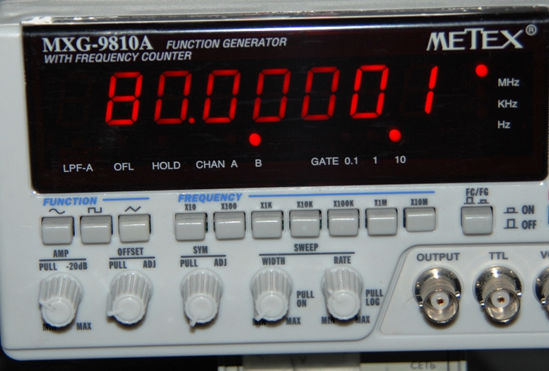

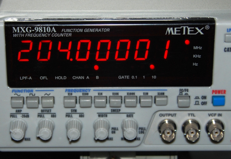

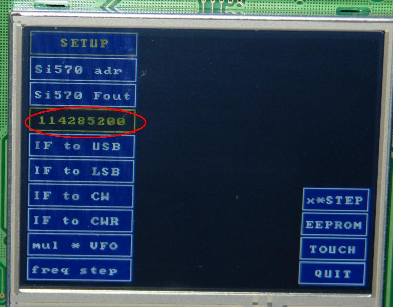

Ostatnim elementem prac nad układem Si570 było sprawdzenie funkcji kalibracji generatora. Kalibrację generatora wykonałem dla częstotliwości 80mhz (ustawiana w menu konfiguracyjnym).
Do wyjścia modułu podłączyłem miernik częstotliwości MXG-9810A firmy METEX (bramka 10sek.). Kalibracja polega na ustawieniu takiej wartości generatora aby na wyjściu uzyskać wymaganą częstotliwość.
Na zdjęciach: wartość generatora dla mojego układu Si570, pomiar czestotliwości wyjściowej oraz pomiar sprawdzający dla 51Mhz z mnożnikiem 4.
