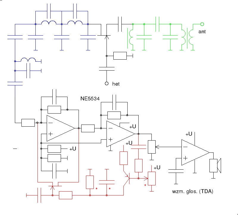

ARW jakie będę chciał zrobić wykorzystuje fet-a w pętli sprzężenia zwrotnego wzmacniacza i jest chyba nieco prostsze niż sp2jqr, które w zasadzie działa jako pasywny dzielnik. Trudno w takim układzie wyjść ponad 40dB. Ten sam tranzystor w pętli sprzężenia wzmacniacza operacyjnego da dynamikę o 20dB większą. Postaram się nieco później pokazać schemat takiego rozwiązania.
L.J.
Załączam obiecany schemat odbiornika. Na zielono pokazałem obwody wejściowe (filtr pasmowy), na niebiesko filtr m.cz a na czerwono elementy obwodu arw. Tylko wzmacniacz końcowy nie ma wszystkich elementów (dodatkowe 2,3 kondensatory i opornik) i to cały odbiornik na jedno pasmo - bez heterodyny.
Układ arw to wzmacniacz/detektor na tranzystorze pnp ładujący obwód RC o odpowiedniej stałej czasowej a napięcie z tego obwodu steruje tranzystorem FET w pętli sprzężneia zwrotnego pierwszego wzmacniacza operacyjnego.
