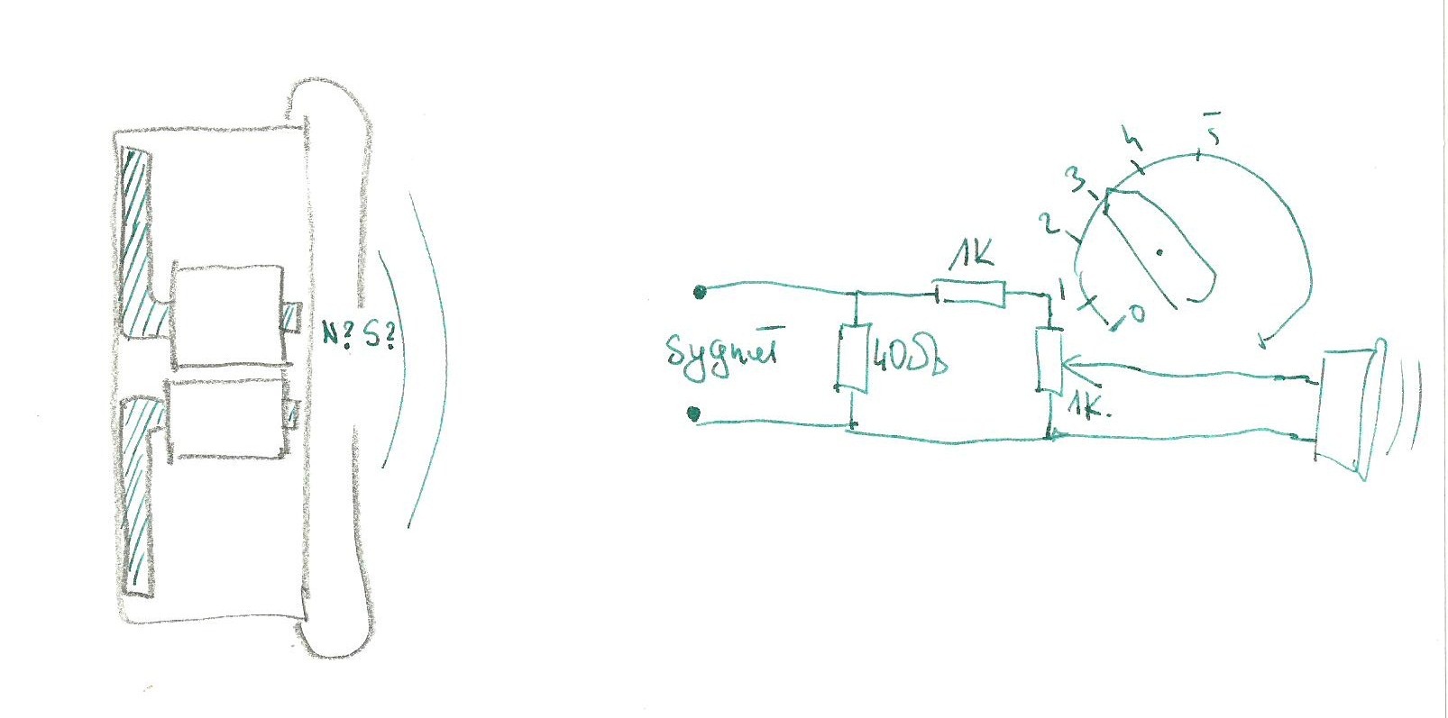

No tak, to jak uda się zdjąć cewki to zrobię taką cewkę z solidnego drutu na karkasie z jakiejś listewki i przepuszczę prąd. Z tym że liczy się moc. To znaczy gdy przepuszczę 10 A przy 12 V to tak jak bym przepuścił 1 A przy 120 V.
Z tym że najpierw określę biegunowość magnesów (igłą magnetyczną) i tak przepuszczę prąd żeby ją wzmocnić a nie przemagnesować. ciekawy jest pomysł aby w trakcie magnesowania stukać w element czymś metalowym celem ułożenia domen.
Ażeby stwierdzić czy nasza dyskusja i moja mitręga miały sens zrobię układ pomiarowy i przed magnesowaniem ustalę przy jakim ustawieniu potencjometru jeszcze rozumiem tekst audiobooka. Na przykład na "4"
No i po namagnesowaniu posłucham dalszego ciągu nagrania i zobaczę czy zwiększyła się czułość? Będzie wiadomo co i jak.
