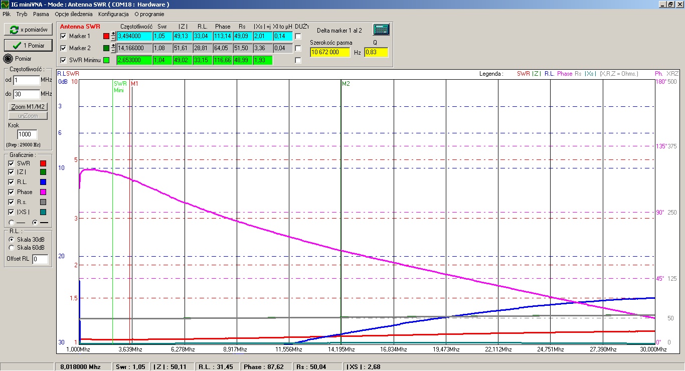

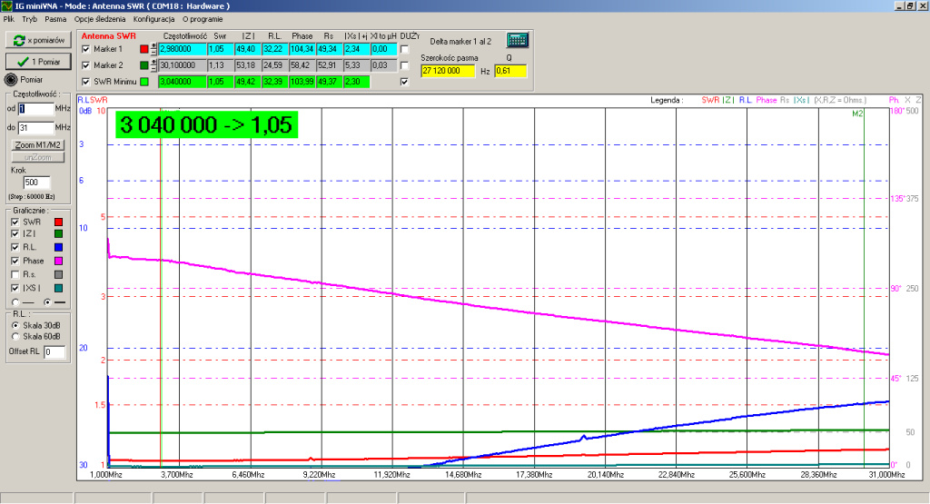

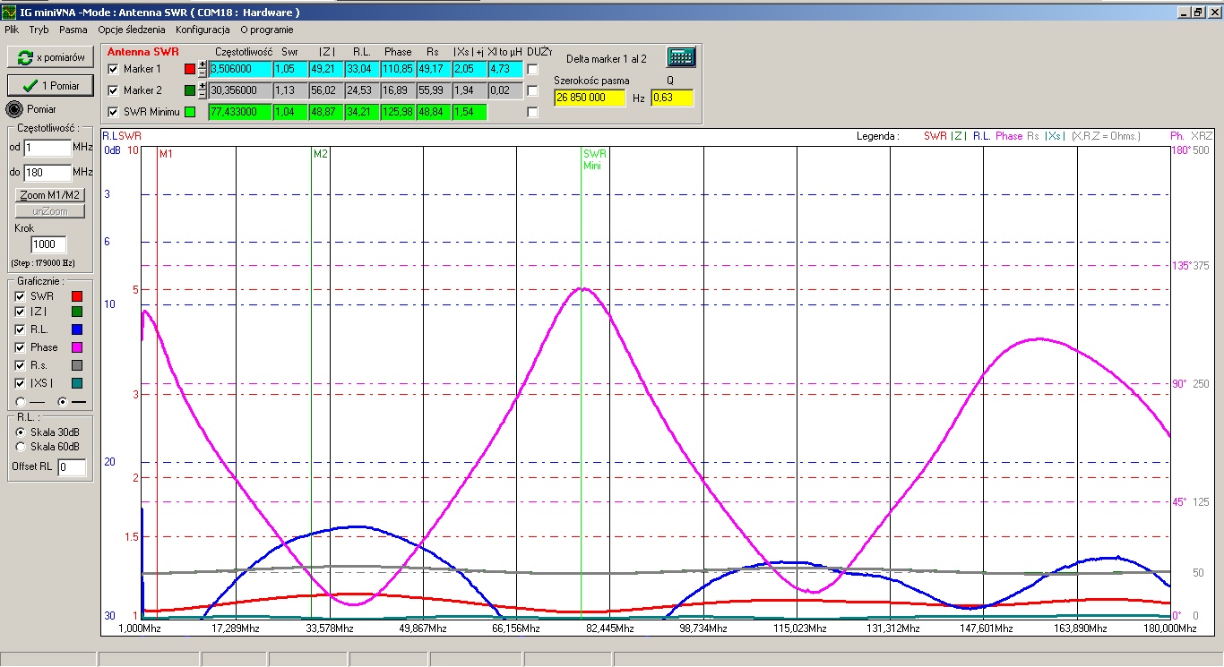

Kawałek czasu temu obiecałem zamieścić pomiary odcinka kabla RG-58, który miał być użyty do budowy baluna. Do pomiaru użyłem 1,1m odcinka RG-58 C/U MIL-C-17F firmy Belden (podobno oryginał wyprodukowany w europie).
Na rysunku wyżej widać pomiar dla częstotliwości od 1 MHz do 180 MHz.
A tutaj widać wycinek od 1 MHz do 30 MHz

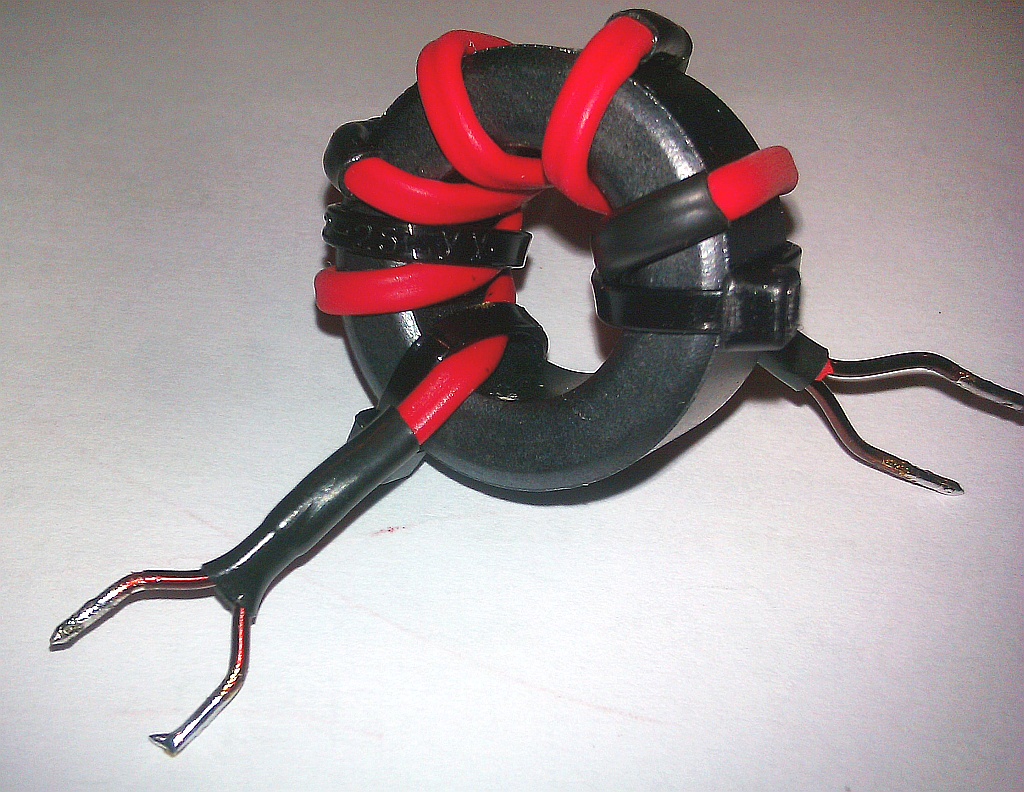

Dla odmiany poniżej przypominam pomiar baluna wykonanego z pary drutów DNE 1,1 mm (sprzężonych ze sobą za pomocą rurki termokurczliwej) oraz rdzenia o niewiadomych parametrach.
Wykonanie baluna
Pomiary
Wnioski. Moim zdaniem dobrego RG-58 można użyć do instalacji czasowych i dla większych mocy. Na znanym portalu aukcyjnym można czasem trafić RG-58-podobny, ale w wersji teflonowej. Metr tego kabla kosztuje majątek. Niestety, ale na razie nie dysponuję takim kablem. Może w przyszłości... Wink
