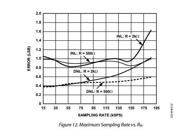

Pierwsza sprawa to nie powinno się zmuszać układu AD8743 do pracy na dużo większych szybkościach. W nocie katalogowej podają szybkość przetwarzania 125kSPS. O szybkości przetwarzania przetwornika ADC decyduje zegar interfejsu SPI. Dla Xmega z zegarem 32MHz i podziałem dla SPI 128 daje zegar równy 250kHz. Przy takiej szybkości układ jeszcze pracuje ale szybko rosną błędy przetwarzania przetwornika ADC (wykres ). Moje pierwsze próby robiłem na przetaktowanym procesorze, stąd duże przekłamania i gorsza praca układu AD7843. Przy powrocie do zegara 32MHz wyniki są zdecydowanie lepsze. Kondensatory na wejściach touch panela muszą mieć małą wartość ze względu na dużą szybkość przetwarzania ADC, w nocie katalogowej do obliczeń przyjęto 39pF (10nF na schemacie to był błąd).
Jako, że jest to na tym forum pierwsze urządzenie z panelem dotykowym warto przy tej okazji szerzej zapoznać się z różnymi zagadnieniami do rozwiązania. Jednym z nich jest programowa kalibracja i korekta geometrii panela dotykowego.
Przy urządzeniu powielany w wielu egzemplarzach ze względu na rozrzuty parametrów paneli rezystancyjnych użytkownik musi mieć możliwość okresowej kalibracji panela. Przy dużych klawiszach prawdopodobnie wystarczy kalibracja na 3 punkty + proste skalowanie do rozdzielczości ekranu.
