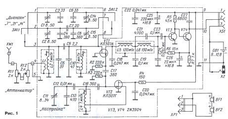

Oprócz powyższych polecam także bardzo prosty odbiornik homodynowy na 4-ch tranzystorach. Jedna z moich pierwszych własnych konstrukcji zbudowana jeszcze w szkole podstawowej była oparta na bardzo podobnym schemacie, tylko jako mieszacz i heterodyna były użyte tranzystory AF428. Było na nim słychać wiele stacji CW oraz SSB (wówczas jeszcze SSB było mało rozpowszechnione, ale już było) na antenie sprężynowej umieszczonej wzdłuż pokoju, która normalnie służyła do dostarczania w.cz. dla odbiornika Pionier.
Odbiór na odbiorniku homodynowym jest oczywoście dwuwstęgowy.
W dzisiejszych czasach nie polecam anteny wewnętrznej, ze względu na wielką ilość zakłóceń wewnątrz budynków.
Schemat odbiornika poniżej:
Tranzystor KP307 można zastąpić J310, BF245C itp. Indukcyjności 130mH to oczywiście dwie cewki stereofonicznej głowicy magnetofonowej.
Opis odbiornika po rosyjsku i rysunek płytki drukowanej jest tu:
